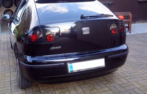

also ich hab die dinger in der stoßleiste drinne.... aber sieh selbst:
322,2 KB
Einparkhilfe nachgerüstet Beitrag #76
chris-s7
1.201
Sieht doch gut aus. Dann werden sie auf lack ja noch weniger auffallen. vorallem da sie ja beim 1P eh sehr tief sind

ladyspirit
426
ja also ich würde deshalb nich teuere nehmen zum lacken, wenn der wagen eh schwarz iss, siehte nich viel davon....
