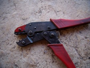

Richtig wie @Paladin beschreibt und.............das gute Werkzeug.Habe mir lange zeit her ein zange gekauft von Wurth,spezial fur Kabeldiebe....kostet auch einige € mehr :astonish:
Aber mit Garantie,bei mir komt kein kabel mehr heraus aus der Kabeldieb
