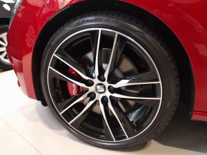

Über Suche bin ich leider nicht 100%ig fündig geworden.
Ich würde gerne wissen, welchen Reifen Seat beim Cupra 300 ausliefert? Ich habe zwar ein Foto im Showroom kurz vor der Auslieferung gemacht, aber da sehe ich nur das es Pirelli ist und dann kamen bei mir zügig Winterreifen drauf und nun sind diese beim Reifenhändler gelagert. Vielleicht kann das ja jemand anhand dem Bild sehen, was da genau drauf ist?
Pirelli P Zero 235/35 R19?
Will ich wissen, wenn mal ein Sommerreifentest kommt. :rolleyes:
Und ganz genial wäre es, wie heißen die Felgen eigentlich, wenn man die mal nachbestellen müsste?
Im Angebot steht: 4 Leichtmetallräder "CUPRA 300" 8J x 19'', Reifen 235/35 R 19

HessischerBub: Pirelli PZero PZ4 - auch LS genannt -. Der aktuelle PZero für sportliche Limousinen. Nich irre machen lassen, es gibt den PZero auch als SC für "SportCars". Das ist aber eine leicht andere Zielgruppe.
Kurz und knapp: Habe sie auf meinem 290er, sie sind gut!
Zur Felge: In meiner 300er Ausstattungsbeschreibung steht, es wäre eine Audi 10 Speichen-Felge.

der_Bär Wenn ich mir die Webseite von Pirelli angucke, sehe ich zwei Sorten, den "Corsa" lasse ich mal weg, da schriebst Du einige Beiträge vorher das es sich hier um die Semi-Slicks handelt.
P ZERO NEW
P ZERO
Die Bezeichnungen von Dir entspricht welcher Sorte?
Aus Spaß mal bei reifen.com geguckt, da werden mir diverse Reifen ausgespuckt.
235/35 R19 91Y P Zero XL
Hier wird Kraftstoffeffizienz C angegeben.
Den gibt es dann noch als RO2, AO, HN mit unterschiedlichen Abrollgeräuschen und Kraftstoffeffizienz.
Und dann gibt es noch ZR19 und (91Y), also doch genauso 300 km/h als Geschwindigkeitsindex:
235/35 ZR19 (91Y) P Zero XL
Hier wird Kraftstoffeffizienz E angegeben.
Suche ich jetzt nach der EAN 8019227261530 finde ich bei reifendirekt.de "Pirelli P Zero LS".
Da steht das von Dir angegebene "LS"
Okay ich gebe zu, ich würde vom Onlinekauf Abstand nehmen und meinem Reifenhändler den Auftrag geben.

@HessicherBub: Es gibt derer 3 PZero ab 2016:
Den "LS" für "Luxory Saloons", den "SC" für "Sport Cars" und den "Corsa" als Semi. Daneben wird gerne noch der "alte" PZero verkauft. Alles etwas irre, habe mich aber Anfang 2016 informieren müssen, weil ich einen PZero als Ersatz brauchte und der Händler immer den "alten" geliefert bekam. Erst als ich ihm die EAN nenen konnte, hat er direkt bei Pirelli den richtigen bestellt.
