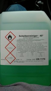

Brauch mal eure Hilfe.
Heute auf den Weg zur Arbeit ist mit das Wischwasser endgültig ausgegangen. Der BC hat eh erst seit 1 Woche geschrien :rolleyes:
Also ab zu Hofer (Aldi) wo es grad 5L bis -30° gibt. Es steht nicht drauf, dass es ein Konzentrat ist, also die ganzen 5 Liter reingeleert.
Leider ist jetzt meine Scheibe irgendwie schmierig. Wenn man mit dem Finger stärker drüber fährt quietscht es ein wenig und Bein äußeren Wischbereich vom rechten Wischer (wo der Druck vom Gummi scheinbar nicht mehr so hoch ist, wird der Schmutz gar nicht mehr weggewischt, da gleitet der Gummi scheinbar drüber.
Was mache ich jetzt? Wie bekomme ich den Blödsinn aus dem Behälter? Ein paar Liter spaßhalber versprühen wird die Scheibe wohl noch "schmieriger" machen denke ich.
Die Scheibe selbst bekomme ich ja hoffentlich mit normalem Glasreiniger wieder von der Pampe befreit ...
Bitte um Tipps :)
Dankeschön

Ich würde die Scheibenwaschanlage ein paar mal betätigen,dass ordentlich was raus kommt und dann einfaches Wasser nachfüllen. Und dann einmal mit dem Dampfstrahler drüber und zu guter letzt mit scheibenfeiniger die Wischerblätter sowie Sie Scheibe reinigen. Ist mir auch mal so ähnlich ergangen, habe es so gemacht wie eben beschrieben danach war alles wieder i.o :)

Siziliandro
Danke, ist wohl die einzige Lösung außer Abpumpen.

  • Der 5F Winter-Thread Beitrag #689
Man kann zum Abpumpen z.B. solch eine Bohrmaschinen Pumpe nutzen: *Klick*

  • Der 5F Winter-Thread Beitrag #690
pirate man,
Schlauch rein, ansaugen, ablaufen lassen, nachfüllen [emoji85]

silverR1racer also ich habe den schlauch nicht reinbekommen weil die Wandung des Einfüllstutzen geriffelt und x-mal gebogen ist :)
  • Der 5F Winter-Thread Beitrag #692
pirate man Ne war kein billigzeug aber leider zu viel Konzentrat gewesen, aber wie gesagt betätig einfach paar mal die Scheibenwaschanlage und wenn du hast scheinwerferwaschanlage und Ruck zuck sollte der Behälter einigermaßen leer sein sodass du einfaches Wasser nachkippen kannt, ist der geringste Aufwand ohne irgendwas zu demontieren etc. ;)

kiter,
Ich hab beim Cupra kein Winterpacket, da ist der Wischwassertank kleiner und nicht so verwinkelt.
Den 10mm Schlauch (2mm Wandstärke) hab ich beim Octavia mit dem grossen Wischwasserbehälter auch nicht um die Ecke bekommen. Aber mit einem dünneren, flexibleren Schlauch sollte es eigentlich gehen...

Wie wäre denn: Schlauch von den Düsen abziehen, in ein Gefäß hängen und dann betätigen was das Zeug hält ? ;) .... ist denke ich einfacher, als irgendwas auszubauen, mit einer Pumpe abzupumpen oder oder :D

Mit vcds oder sonstigen Tools über die Stellglied Diagnose die Scheinwerfer Reinigung betätigen!
Da geht sehr viel Wasser durch.
Mit OBDeleven kann man 20s ansteuern
Dann sollte der Tank relativ leer sein

ChrisEngel
Grundsätzlich eine gute Idee allerdings fährt dann der Scheibenwischer über die trockene Scheibe, was auch nicht toll ist.
Die Stellglieddiagnose gibts ja sicher auch für die Düsen und da sollten hoffentlich die Wischer nicht mitwischen!?
Henno
Das wäre die letzte Lösung, hab das schmierige Zeug jetzt schon teilweise am Lack (Dach) und will nicht noch mehr davon haben.

Operation geglückt ganz ohne Sauerei ...
Düsen ausklipsen, Schläuche runter, Behälter drunterstellen und mittels Stellglieddiagnose den Tank entleeren. Die restlichen 4 Liter wurden in knappen 3 Minuten entleert.
Finds nur etwas komisch, dass fahrerseitig viel mehr aus dem Schlauch gekommen ist als auf der Beifahrerseite. Aber das ist wohl in Ordnung so?
