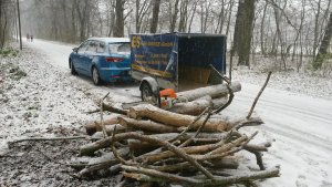

der_Bär relativ "schnell" war vor 3-4 Wochen hier in Leipzig bei ein paar Flocken (2cm Schnee in einer Stunde :).20151128_112726.jpg
