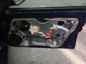

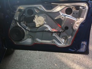

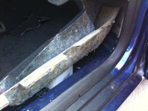

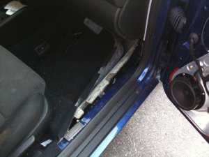

so jetzt war es bei ner Freundin auch soweit...Leon komplett nass rechts vorn und hinten...naja Tür abdichten dauert 5Minuten... Verkleidung abschrauben...Silikondichtmasse drüber...antrocknen lassen und Verkleidung wieder ran...
Was etwas zeitaufwändiger war, war das Trocknen des Innenraums...
Also Verkleidung von vorn nach hinten rausziehen...dann kommt man ganz gut unter den Teppich und den Schaumstoff...Stehendes Wasser absaugen...dann mit Papierrollen Feuchtigkeit aufsaugen...danach habe ich nen Heizlüfter reingestellt und auf kleinster Heizstufe 8h unter Aufsicht laufen lassen...ist wieder alles trocken und auch dicht...anbei paar Bilder...
BTW: den Aggregateträger habe ich nicht abgenommen...warum auch...
