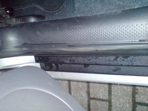

habe jetzt genau hier das problem mit wasser in der tür ...
ist das genau das hier besprochene ?!?

@reneder
Ja,das dürfte das Problem sein> siehe Posting 274
@sporty82
Kanns den Bügel an der B-Säule wo das Schloss einschnappt etwas nach innen versetzen,sind zwei 8mm Vielzahnschrauben.Nur leicht lösen.
