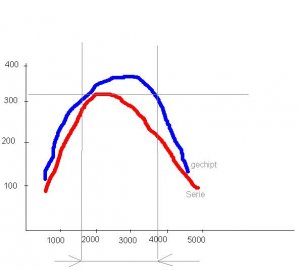

  • Chiptuning-Negativerfahrung?? Beitrag #79
Was ist mit dem 1.8T ???
Der hat sein höchtes Drehmoment von 1850 - 5000 U/min.
Die von mir gemalte Drehmomentkurve ist sicher nicht 100%ig.
Aber in dem markierten Bereich wär es theoretisch möglich das Drehmoment konstant bei 320Nm zu halten. ;)
  • Chiptuning-Negativerfahrung?? Beitrag #80
Ja ok, bei Benzinern mag das zutreffen.
Hier ging es aber um den TDI. Und ein Diesel hat sein höchsten Wirkungsgrad nunmal bei niedrigen Drehzahlen. Mich würde eben interessieren, ob man den (theoretisch) umerziehen könnte. Schließe es ja nicht komplett aus. Glaube da allerdings nicht dran.
Hast dir ja Mühe gegeben mit den Kurven. Und die Theorie ist das eine, nur ob das so machbar ist?! :D
