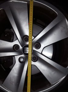

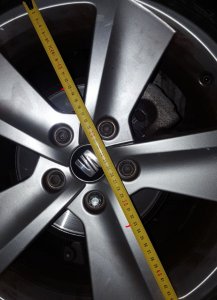

Nach nun ca. 92tkm sind an meinem Leon (1.4 TSI FR ACT DSG, MJ2015, FIN VSSZZZ5FZFR016276) die vorderen Bremsscheiben und Beläge in Kürze fällig (gem. Info während des Service - und das glaube ich dem Kollegen auch), die hinteren Scheiben und Beläge würde ich in dem Zuge gleich mit machen wollen.
Material möchte ich beschaffen und die Montage in einer freien Werkstatt durchführen lassen.
Ich habe mir über die Vertragswerkstatt die PR-Nummern Liste ausdrucken lassen. Da ich nicht einfach darauf los bestellen wollte, habe ich versucht ganz simple, ohne Demontage der Räder, die benötigten Größen der Scheiben (vorne + hinten) auf Plausibilität zu prüfen.
Und nun zu meiner Verunsicherung:
Gem. PR-Code werden vorne "1ZE" (288mm Durchmesser) und hinten "1KD" (253 bzw. 255mm Durchmesser) Scheiben benötigt.
(Zudem gelistet bei meinem Fzg.: "9U0" = Ohne Bremsbelagverschleißkontrolle)
Weder vorne, noch hinten komme ich auch nur ansatzweise bei den aktuell verbauten Scheiben (ab Kauf bei Seat Niederlassung, Stuttgart) auf diese Durchmesser.
Bitte sagt mir, dass ich nicht zu doof bin den Durchmesser abzulesen ... :astonish:
vorne komme ich auf ca. 240mm und hinten auf ca. 200mm
vorne:
hinten:
Was ist hier denn los und kann ich die 1ZE und 1KD Scheiben guten Gewissens mit passenden Belägen kaufen?

Die PR Nummern werden schon stimmen, außerdem gibt es beim Leon keine kleinere Bremse bei den Sätteln als 288/253mm.

Du musst aber schon zugeben, auf den Bildern schaut es doch wirklich nicht danach aus, als hätten die aktuell verbauten Scheiben einen Durchmesser von 288 bzw. 253mm, oder?

Ja das stimmt, der Gliedermassstab liegt aber bestimmt auch 5cm von der Bremsscheibe entfernt und da hinten und vorne bei deiner Messung ca 5cm fehlen passt das schon, Stichwort optische Täuschung ;)
