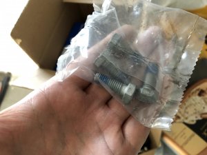

Bei ATE sind die Halteschrauben dabei. Er muss nichts extra bestellt werden. Ich habe selber schon x-Mal diese ATE Kombi verbaut.
Einzig die 17er Schrauben für den Bremssattel vorne sind nicht dabei. Der muss bei der vorderen Scheibe aber ab.

kiter meint die zwei Schrauben mit denen der Bremssattelträger am Achsschenkel befestigt wird. Wenn diese ein festes Anziehdrehmoment haben werden sie in der Regel nicht erneuert, kommt zum Drehmoment noch ein Drehwinkel sind die Schrauben zu erneuern.

Wie die Schraube vorgespannt wird (Drehwinkelmethode und oder Drehmoment) hat keinen Einfluß auf das Ersetzen.
Ich bin mir nicht sicher aber die 17er Schrauben sin zu wechseln. Klärung kann hier nur die ELSA liefern.
  • Bremsscheiben und Beläge kaufen, PR-Nummern Beitrag #74
Schrauben mit Drehwinkel sind immer zu erneuern, z.B. für den Bremssattelträger der Hinterachse 90NM+90 Grad.
An der Vorderachse ist es eine M14 mit Schlüsselweite 17.

Das Drehmoment wird mit 200NM angegeben mit dem Hinweis Schrauben erneuern. Wird wohl in der Praxis nicht neu gemacht.

thomas-joschie es spielt keine Rolle wie die Schraubenvorspannung durch den Mechaniker erzeugt wird :) Die Schraube wird in beiden Fällen immer nur gedreht.
Vorgespannte Schrauben sind IMMER zu ersetzen.
Es sind an der Vorderachse natürlich je Seite ZWEI 17er Schrauben (je 3-4€).

Ja hinten auf jeden Fall neu, 90NM+90 Grad.
  • Bremsscheiben und Beläge kaufen, PR-Nummern Beitrag #78
Also 8x die o. g. Schraube, vorne 200NM, hinten 90NM+90 Grad.

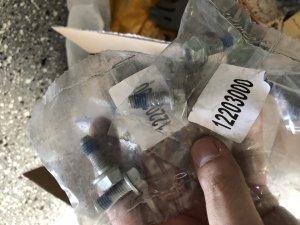

Fast, 4x vorn N91084901, 4x hinten N91168901.

Ich nochmal.. ich habe gerade mal die Kartons geöffnet um zu schauen was alles dabei ist. Bei den Bremsbelägen waren dann die Schrauben im Anhang dabei. Sind das diese 8 Schrauben, wovon hier gesprochen wird oder sind das wieder andere? Steht leider keine Bezeichnung mit dabei.
Das 4er Päckchen war bei den hinteren Bremsbelägen dabei, die 2x2 bei den vorderen.
