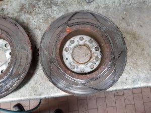

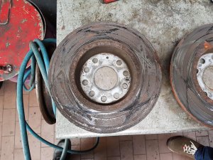

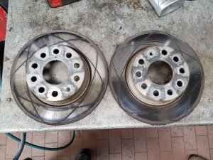

So die hinteren Scheiben und Beläge sind jetzt getauscht.
ATE Powerdisc mit Seat-Original-Belägen für knappe 450,-EUR in der Vertragswerkstatt.
Hier mal Bilder der alten Scheiben nach knapp 15.000km
aussen
innen
ohne Worte...
