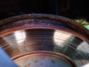

Was sagt ihr zu der Scheibe? 272mm Bremse 1KS
Das Tragbild an sich ist klar. Mir geht's vorrangig um die "Querriefen"
Wodurch kommen die? Oder sind das gar Risse?

Das sieht aus wie die Abdrücke (Gammelspuren) der automatischen Parkbremse bzw. der Beläge
Jedenfalls sieht das bei mir ähnlich aus wenn sich die wieder festgefressen hat.

Ich habe noch die Mech. Handbremse.
Man bekommt das ja auch gar nicht weggebremst. Deswegen wunder ich mich.
Bremsscheiben und Beläge kaufen, PR-Nummern Beitrag #116
Benutzt du die mech. Handbremse oft? Ich bekomme meine Belagabdrücke auch nicht weggebremst. Manchmal hab ich das Gefühl das die hintere max. 5% mitmacht egal wie stark gebremst wird. So gut wie kein Abrieb. Sie gammelt mir einfach unter dem Hintern weg. Die Scheiben finde ich auch mega schlecht von der Qualität. Das war aber auch schon beim Vorgänger Leon ST 1.8 von 2014 so.

Tagtäglich. Nie Probleme mit Gammel oder so gehabt. Auch beim Toledo vorher.

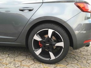

Mich hat die Qualität der Originalbremsen aus dem VAG-Konzern über Jahre auch nie wirklich überzeugt.
Ich habe im August 2016 bei meinem FR (135 KW) kurz nach der Werksabholung die Originalbremsscheiben an der VA (312er) und HA (272er) gegen ATE PowerDiscs ausgetauscht. Die Originalbeläge an der HA habe ich übernommen, an der VA habe ich die passenden ATE Beläge eingebaut.
Mittlerweile hat der Leon FR rund 52T km auf der Uhr und die Scheiben und Beläge an der HA sind top (siehe Foto in die Felge fotografiert).
Auch die Scheibe an der VA sah bis zum Bremsenumbau im Juli 2018 top aus.

@derlingo
Hast Du noch die manuelle Handbremse? "Putzt" Du die hinteren Scheiben während der Fahrt ab und zu durch leichtes Anlegen der Beläge?
Bremsscheiben und Beläge kaufen, PR-Nummern Beitrag #120
derlingo
385
335
Jo, ich habe noch die manuelle Handbremse.
Die Scheiben musste ich mit der Handbremse noch nicht wirklich "putzen". Allerdings bremse ich auch richtig, d. h. die Beläge "reinigen" so gesehen die Scheiben täglich.
Die umlaufende Nut bei den ATE PowerDics führt idealerweise Feuchtigkeit und insbesondere Verunreinigungen super ab, so dass das die Scheiben eine nahezu riefenfreie Oberfläche haben.
