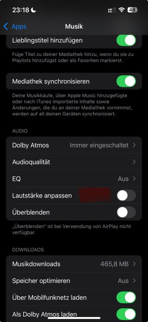

Wenn ihr Apps wie Apple Music und co nutzt müsst ihr in den Apps die Automatische Lautstärke Angleichung ausschalten... Bei YouTube Music z.b gibt's dir gar nicht. Daher auch kein Unterschied zu hören.
Im übrigen ist Carplay(Wlan) Bluetooth in allem Belangen überlegen. Der Unterschied kommt nur durch nicht korrekt eingestellt Verbindungen/Apps.

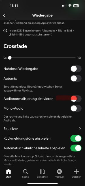

Das, was bei Spotify möglich ist habe ich getan. Wie gesagt: es ist ein softwareseitiges Problem, dass das Beats semi gut klingt via CP/AA. Das macht es doppelt schade, weil man es einfacher beheben könnte als via Hardware.
  • Beats Soundsystem Beitrag #509
Das hast du deaktiviert?

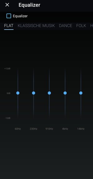

Nachtrag:
Habe es gefunden, die Normalisierung war aktiv. Habe diese ausgeschaltet. Der Equalizer ist inaktiv. Ich werde es mal testen und berichten.
