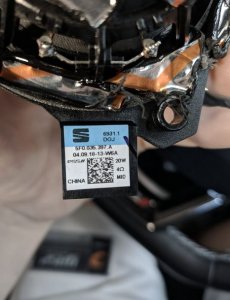

Wie in meinem Beitrag (#802) zwei Posts weiter oben geschrieben, habe ich mir die Teilenummer meines Centers angeschaut (Cupra ST mit Beats, MY2019). Er hat die gleiche Nummer wie der Center aus dem alten Seat Sound System (SSS), Bild im Anhang. Werde mir jetzt den Omnes besorgen.
Was ich auch mit MP3s aus mehreren Muskrichtungen getestet habe: Laustärke auf ca. 50% und 80% und festgestellt, dass aus dem Center so gut wie nichts (!!!) rauskommt.

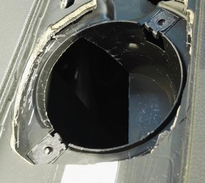

Wieviel Verkleidung musstest du beim Einbau den Centers von der Konsole wegschneiden? Hast du davon eventuell Bilder ?

Wenn du das Gitter des centerspeakers entfernt hast (clips) musst Du noch den Lautsprecher lösen (2 schrauben und kabel). Dann kannst du den Lautsprecher auch schon entfernen.
Im unbearbeiteten Zustand sieht das ganze dann so aus:
Quelle:
Den hier sichtbaren Boden (Halbkreis) habe ich komplett rausgeschnitten.
