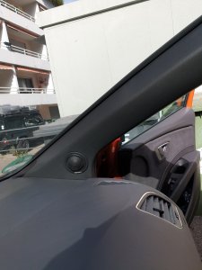

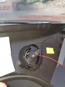

@Luckynumbersleven hast du eventuell mal ein Foto von deiner A Säule bzw von dem Hochtöner nach dem Umbau?
Eben gemacht. Hab auch nochmal die Verkleidung abgeklippst.
@Hellish: den sub habe ich direkt an den Fahrzeugstecker angeschlossen (Also die integrierte Endtsufe des Sub)

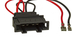

@Luckynumbersleven schau dir das Tutorial an, hat mir sehr geholfen: Unterscheidet sich eigentlich nur in den Einstiegsleisten und es ist halt der Res10A. Verkabelung und Anschluss ist aber gleich!
Du brauchst nur den Woofer, dieses und VW-Lautsprecheradapter.
Hier im Thread findest du auch ein Bild für die Pinbelegung des Lautsprecheradapters - du musst da nur die zwei Laschen aufschneiden. Kann dir da die Tage gerne ein Bild zukommen lassen.
  • Beats Soundsystem für den Leon Beitrag #834
@Gast64629 du hast den Res10A und Luckynumbersleven hat den Res11(passiv) verbaut. Ich denke ihr redet etwas aneinander vorbei. Der Res10A braucht natürlich eine extra Stromversorung für die Endstufe und ein entsprechendes Signal. Der Res11 bzw Res10P, oder auch der bei mir verbaute Ground Zero GZCS10 SUB(passiv) hängen mit dem VW Lautsprecher Adapter an der original Endstufe unter dem Fahrsitz.
@Luckynumbersleven ich habe bei mir noch ein Eton POW 172.2 Compression rumliegen, dieses sollte die gleichen Hochtöner wie bei dir das POW 200.2 haben, allerdings ohne Pegelabsenkung. Ich möchte diese bei mir auch verbauen, hast du eventuell eine Teilenummer oder ähnliches von der Pegelabsenkung? Oder denkst du eine 2DB Pegelabsenkung würde auch reichen? Denn diese verlinkte Pegelabsenkung ist leider nur in 2 oder 4 DB erhältlich.
Zur Info für alle anderen noch einmal die Pinbelegung von links nach rechts. +1 , +2 , -1 , -2
