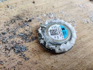

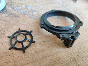

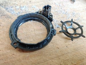

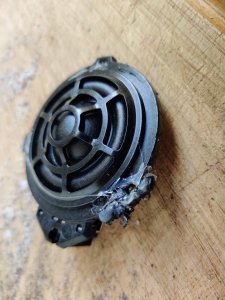

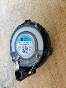

Sodele, nach wirklich langem Hin und Her, habe ich mich für die Audison AP-1 inklusive der mitgelieferten Frequenzweiche entschieden und bin begeistert.
Vorab - Pegelabsenkungen haben nichts gebracht, da die originalen Hochtöner einfach nur Müll sind und schnell kratzen sowie sehr penetrant sind.
Das sind die Audison AP-1 aber auch noch ohne Frequenzweiche! Somit schätze ich, dass der DSP nicht wirklich eingestellt (?) ist.
Mit der Frequenzweiche ist es aber 1a, so macht es richtig Spaß. Plug und Play ist es nicht so ganz, aber der OEM Look geht nicht flöten. Die 70€ haben sich gelohnt.
Als nächstes checke ich noch die Hochtöner im Fond ab.
Als Gehäuse habe ich die von den originale HTs genommen, da passen die AP-1 perfekt rein. Mit Dremel, Schleifaufsatz und Bohrern ist das ganz easy.
Leider keine Bilder vom fertigen Einbau, die kommen dann am Wochenende.

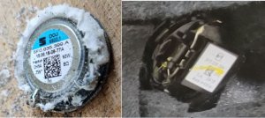

FYI - die Hochtöner vom "Beats Audio", Modelljahr 2019. Habe noch ein Bild meiner gedämmten hinteren Türverkleidung gefunden und man kann da interessantes erkennen.
Bild Links => vorne in A-Säule
Bild Rechts => hinten im Fond in der Türverkleidung
Beide haben die Teilenummer 5F0 035 399, die vorderen haben noch im Anschluss den Zusatz "A". Die hinteren haben aber noch ein altes Logo und sehen anders aus.
Zumindest würde sich damit wieder bestätigen, dass die hinteren genauso schrill und unsauber klingen wie die vorne und wie ein paar Beiträge weiter oben beschrieben, sollte man die Audison AP-1 Hochtöner auch in deren Gehäuse sauber einpassbar sein. Mache das eventuell am Wochenende und haue noch mehr Bilder hier rein.
