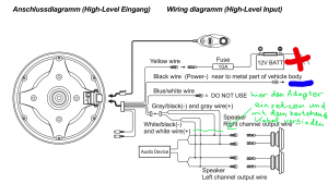

@Gast64629 @wiesel_
So stelle ich mir das quasi beim Anschluss des Res11 vor. (Sorry für die Kinderzeichnung) .
  • Beats Soundsystem für den Leon Beitrag #843
@Dieselpower77 exakt! Eventuell solltest du gewissen Anhänge aus deinem Beitrag entfernen.
  • Beats Soundsystem für den Leon Beitrag #845
@Gast64629 ich denke es wird so sein, Stromkabel verlegt und das Signal aber vom originalen Sub-Kabel abgegriffen.
Genau. Aktiver sub. Stromkabel verlegt und original sub Anschluss an den endstufeneingang der sub Endstufe.
Pegelsenkung habe ich die mitgelieferte eton verkabelt. Da ich die Höhen im eq immernoch etwas rungter regel kannst du wohl auch den -4db testen. Ggf. musst du dann die Höhen im eq etwas hochdrehen.
Oder selber löten

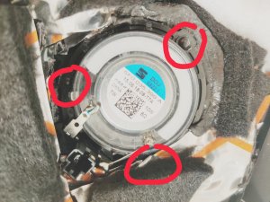

Bild vom Hohtöner der A-Säule. Muss man zum Entfernen des HT die drei Plastiknasen abbrechen? Ist mir nicht ganz ersichtlich, da ich ihn zu gut gedämmt habe. 🤪IMG_20191008_105716__01__01.jpg
  • Beats Soundsystem für den Leon Beitrag #852
@Luckynumbersleven oder @Dieselpower77 könnt ihr mir anhand o.g. Bild sagen,
1.) wie ich den HT entferne?
2.) wo ist da + & -?
3.) der HT hat wohl keinen Kondenator mehr, sitzt die weiche somit im Beats DSP? Die alten HT hatten einen direkt angelötet, siehe hier:
Wenn ich das alles weiß, kann ich anfangen. Hab jetzt wirklich alles mögliche an Kabel, Adaptern und Lautsprechern hier 😆
  • Beats Soundsystem für den Leon Beitrag #853
Die originalen Hochtöner sind über die drei Kunststoffpins vernietet bzw. die Pins sind aufgeschmolzen. Die drei Pins vorsichtig anbohren, sodass der aufgeschmolzene Kopf des Pins entfernt wird, danach fällt die der HT in die Hand.
Plus Minus testest Du am besten aus. Oder suchst nach einem Schaltplan hier im Forum.
Beim originalen konnte ich auch keinem Kondensator finden. Ich gehe auch vom DSP aus, wissen tu ich es aber nicht.

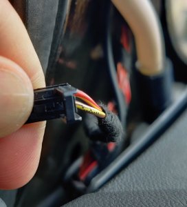

Linker Fronthochtöner:
Rot/Gelb => Plus
Braun/Geld => Minus
Rechter Fronthochtöner:
Blau => Plus
Braun => Minus
Deckt sich mit diesem Beitrag im Forum:
Bild von meinem vorderen linken Hochtönernschluss. Have fun!
