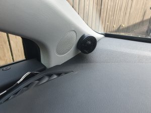

  • Beats Soundsystem für den Leon Beitrag #882

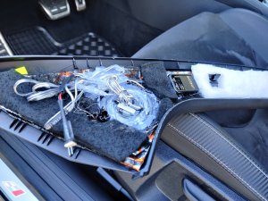

Hier das geforderte Bild vom Einbau. Die Frequenzweiche steht nun defintiv auf +0dB und klingt sehr gut.
Als Tipp kann ich noch mitgeben, die Frequenzweiche unten anzubringen, da Richtung orignal Anschlussstecker vom Hochtönergehäuse.
An der Stelle, wo auf dem Kabel "Tweeter" steht, da hat man am meisten Platz.
@seatlatschen die paar Ohm machen rechnerisch nichts aus.
Orignal Seat HTs haben 8Ohm und 10Watt. Die Audison haben 4Ohm und 50/150Watt RMS/Peak.
Würde mal sagen, dass diese "gut im Saft stehen".

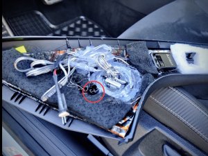

  • Beats Soundsystem für den Leon Beitrag #883
@Gast64629
Kannst Du mir evtl. sagen ob ich den eingekreisten Anschluss auch als loses Kupplungsstück bekomme? Meine Suche war bisher erfolglos, wenn nicht würde ich dann den Stecker (von den serienmäßigen HT‘s) abschneiden.
Ich habe mich für’s 1. zu dieser Einbaulösung entschlossen. Die HT‘s strahlen so in den Fahrgastraum ab.
Mich stört das „Geschwür“ nicht weiter, da relativ klein und es läßt sich mit minimalem Aufwand fast rückstandslos entfernen.
Was bleibt, wäre ein 3mm Löchlein, welches ich mit einem farblich passenden Möbelstopfen verschließen würde.
Zum Klang, es sind keine Wunder zu erwarten, aber auch für mich hört sich das ganze jetzt harmonischer an. Die Einstellung der Weiche von 0 od. +2db wirkt sich bei mir so gut wie nicht aus, ich habe sie auf 0 eingestellt.

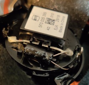

@seatlatschen freut mich zu hören, dass es dir so auch besser gefällt!
Der Stecker ist der hier: 4B0971832, das weibliche Gegenstück gibts glaube ich leider nicht.
Im Anhang ein Bild des Hochtöners vom Fond, Beats MJ2019. Der hat einen 7 µF Kondensator. Hm...

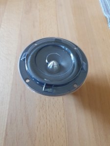

Nun ist es an der Zeit mal die Hochtöner in Angriff zu nehmen.
Auch hier was die Maßgabe das alles wieder Rückbaubar sein soll und ich im ersten Schritt die originalverkabelung nutzen möchte da noch alles am original-Radiosystem hängt.
Da ich im Zubehör keine Adapter gefunden habe für die HT musste ich selbst welche bauen. Hier haben sich die Molexstecker aus dem PC Baukasten als Hilfreich erwiesen.
Einzig ein wenig Bastelarbeit war nötig um mit dem Dremel aus nem 3-Pin einen 2-Pin Anschluss zu machen.
Sitzt sehr gut, und dank der Rastnase vom Molex sitzt sie sogar recht fest, so dass ein herausfallen oder versehentliches lösen schwer möglich ist.
Habe eben noch auf Sommerschuhe gewechselt, morgen gehts weiter mit dem Einbau! Bis dahin noch ein schönes Wochenende!
@Gast64629
und an alle die sich noch für einen Umbau der HT‘s interessieren. Hier im Forum hat im April 2014 (Danke an dinovo) jemand das Adaptieren auf die Originalstecker mit einer schönen Idee sehr gut und günstig gelöst ... gleich mal nachgebaut 😉

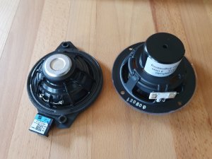

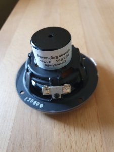

  • Beats Soundsystem für den Leon Beitrag #900

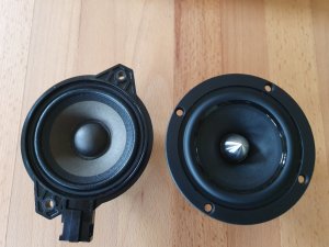

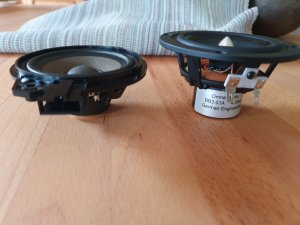

Hier einmal im direkten Fotovergleich, der Seat-Center aus dem Beats-System, die Wertigkeit in meinen Augen .... billigst, weniger geht nicht mehr!! Dafür haben wir Aufpreis gezahlt ....😲
Dagegen der Omnes, ein schönes Stück Lspr., von der Kalotte her viel zu schön um eine Abdeckung darüber zu hauen.
