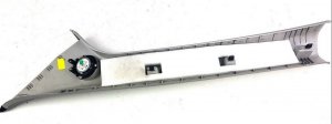

@Hellfisch
Hast du ein paar Bilder zur Dämmung der A-Säule und des Centers?
Kann mir nicht vorstellen das dort eine Dämmung einen Unterschied ausmacht. Durch die Dämmung werden doch in erster Linie die Schwingungen des Lautsprechergehäuses unterbunden.
Beim Hochtöner sollten die Schwingungen fast nicht vorhanden sein.
Schwingungen sind auch im Hochtonbereich vorhanden. Gerade in diesem Bereich nimmt man Störungen viel intensiver wahr als im Tiefton- oder Mittenbereich. Ich kann mir zwar auch nicht vorstellen, dass das Kratzen der Hochtöner alleine vom Dämmen verschwindet, aber möglich ist es da die Hochtöner möglicherweise aufgrund der Dämmung besser abgeschirmt sind oder aufgrund des veränderten Volumens nicht mehr irgendwelche Plastikteile zum Schwingen bringen in der A-Säule.
Gedämmt werden sollte auf jedenfall sowieso immer, wenn man ein wenig Anspruch an den Klang der Lautsprecher hat.

@sebastian1 mache ich gerne übernachsten Samstag, da habe ich wieder Zeit.
@Kranked in der A-Säule ist im Prinzip keine Dämmung vorhanden, außer ein bisschen "Wolle" (Beispielbild aus dem Internet):
Jo, weiß ich. Deshalb sollte das auch gedämmt werden. Viele machen nämlich nur immer die Türen, aber vergessen den Center und die A-Säule.
