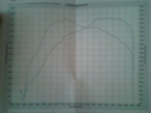

Ich habe leider nur diesen Druck..
Links ist die kW Lesitung angegben und rechts das Drehmoment Nm.
Unten ist der Drehzalverlauf angegeben.
Habe 142.3 kW @ 3797 rpm und 408Nm @ 2628rpm...
Selbst wenn der Wert nicht ganz stimmen sollte ne geringe Abweichung kann ich gern in Kauf nehmen..
Und auch mein Chiptuner hat mir gesagt das ich diese Werte haben müsste!:idea:
Und ich muss auch noch dazu sagen,das ich kein Gasfuß bin der seinen Leon Tritt!!!
Ab und an aber nur kurz um bissel fun zu haben ;)

Das muß leider Gottes nichts heißen. Ich war auch bei einem "Tuner", der mir erklären wollte, dass er nen 130PS TDI auf 200PS gechipt hat und derjenige ja auch schon ewig ohne Probleme rumfährt ;) Ich wußte dann nicht, ob ich lachen oder weinen soll, als ich das gehört hab :totlach:
Ich vermute mal, dass Deine reelle Leistung irgendwo zwischen 185-190PS und das Drehmoment bei ca. 380 Nm liegt. Ist wie gesagt, nur eine Vermutung, will auch Dein Tuning nicht schlecht reden.

Bei mir war es so das ich meinen Chip woanders gemacht habe als die Leistungsdaten!!
Beide kannten sich net!
Und da ich aber trotzdem so gut wie die gleichen Leistungsdaten bekommen habe,gehe ich mal davon aus das da schon was dran sein muss...
