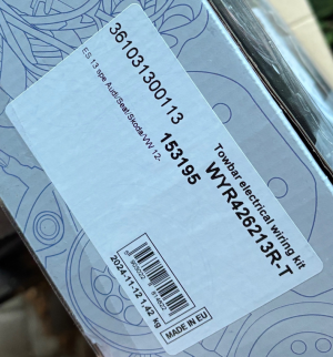

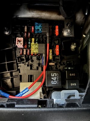

Ich habe nun eine original Westfalia AHK inkl. Kabelsatz von Westfalia bestellt und nach besten Wissen und Gewissen verbaut und verkabelt.
Dieses Video hat mir dabei gut geholfen:
Leider klappt nicht alles Reibungslos.
Nachdem ich die notwendigen Kabel in den Sicherungskasten gesteckt habe:
F38 = 20A
F11 = 15A (da ist aber derzeit eine 40A drin?!)
habe ich diverse Licht-Fehler auf der linken Seite. Blinker, Standlicht etc - alles mit Fehler.
Hat von euch einer dazu eine Idee?

Welchen E-Satz hast du denn da verbaut?
  • Anhängerkupplung Beitrag #2.318
Frage ich mich auch, wenn mit solchen Strom dieben gearbeitet wird.
  • Anhängerkupplung Beitrag #2.320
Also die Verbindungen zu den Steuergeräten hast du schon alle gemacht und jetzt scheitert es nur noch an der Stromversorgung?
In der Anleitung die ich im Netz gefunden habe kommt vom E-Satz die rote Ader auf Kammer 48 und die rot/blaue auf Kammer 38 🤔
