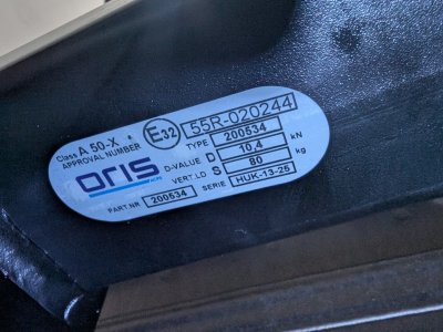

Also die (kürzere)AHK die für meinen Leon VfL ST Fr geliefert wurde ,und auch laut Oris passt hat folgende Nummer:
200534
Ob die auch für den Facelift passt kann ich nicht sagen,bitte selbst checken.....

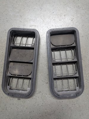

Wer gerade am nachrüsten ist sollte auch die Entlüfter prüfen......
Zwecks Dichtheit!
  • Anhängerkupplung Beitrag #2.370
Die Dinger sind eine Katastrophe. Bei mir sind jetzt auch schon die 3. verbaut aber mit der Teilenummer 7N0819465F sollte es eigentlich keine Probleme mehr geben, da die Dichtung da verbessert wurde. Trotzdem sind da bei mir immer wieder mal ein paar Tropfen durchgekommen, wenn ich bei stärkerem Regen unterwegs war. Ist wohl "Stand der Technik".
  • Anhängerkupplung Beitrag #2.371
Wo bitte sitzen denn die Teile und wo zeigt sich eventueller Wassereintritt?
  • Anhängerkupplung Beitrag #2.372
Die sind hinten links und rechts hinter der Heckschürze. In kann man es gut sehen. Bei stärkerem Wassereintritt sammelt es sich in der Reserveradmulde. Wenn es hingegen nur ein leichter Wassereintritt ist, sammelt es sich nur in dem Bereich direkt vor bzw. hinter den Entlüftungsblenden und verdunstet wieder, bevor man es irgendwo im Innenraum sehen kann.

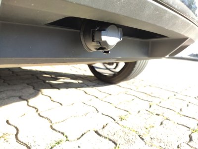

Nachtrag: Der Platz um die Steckdose scheint bei der Westfalia schon arg eng zu sein:
Es gibt von Westfalia zwar unter der Teilenummer 921740650001 eine Verlängerung des Steckdosenhalters, allerdings ist die Steckdose damit selbst eingeklappt deutlich unter der Heckschürze sichtbar.
Kennt jemand das Problem und hat eine elegante Lösung? Ich möchte gern vermeiden, den Ausschnitt in der Heckschürze zu vergrößern, zumal das hier sowieso nur bedingt helfen würde.

Wir reden hier halt auch wirklich nur von wenigen Millimetern. Wenn ich mir z.B. hier anschaue, scheint es da ebenfalls ziemlich eng bei der Steckdose zu sein. Ich kann mir schon vorstellen, dass aufgrund von Fertigungstoleranzen und je nachdem, in welcher Position man die Schrauben der AHK festzieht, es mal passt und mal halt nicht.
Da das Plastik an der Heckschürze auch etwas nachgibt, bekommt man mit ein bisschen Gewalt sicher auch problemlos die meisten Stecker dort angeschlossen, aber ideal ist es so nicht.
Ich werde mich daher wohl mal umschauen, ob man irgendwo einen Steckdosenhalter bekommt, der ein paar cm länger ist. Bei dem Ausschnitt ist links ja noch durchaus genug Platz für einen bis zu ~4cm längeren Halter.

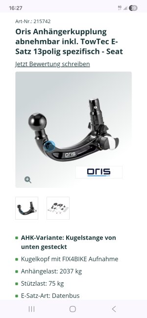

Ich habe mich die letzten Tage hier mal bezüglich einer AHK durch die etlichen Seiten gelesen, irgendwie finde ich aber nicht wirklich eine passende Antwort. Ich suche eine passende AHK für meinen 5F 1,5 TSI FR FL, Bj. 11/2018 Fließheck, abnehmbar und bei demontierten Haken wenn möglich nicht sichtbar, sollte ja eig. nicht allzu schwer sein. War bei 2 Seat Vertretungen aber da konnte oder wollte mir keiner eine aussagekräftige Antwort geben, weder zum Typ der AHK noch zum Preis. Habe mich dann telefonisch an Rameder gewendet da der nächste Stützpunkt 100Km weg ist. Dort konnte die Dame am Service Telefon mir aber eig. auch keine richtige antwort geben, sie erkundigt sich und meldet sich dann wieder. Letzte Woche kam dann der Anruf man habe eine passende AHK gefunden, Oris Fix4Bike, keine zusätzlichen Ausschnitte an der Stoßstange nötig und mit demontiertem Haken nichts mehr sichtbar. Prima, natürlich habe ich mich darauf verlassen und gleich für diesen Freitag einen Termin bekommen. Vor vier Tagen erfahre ich dann von jemandem das diese Oris Fix4Bike doch normalerweise nicht ohne zusätzlichen sichtbaren Ausschnitt montierbar wäre und auch bei demontiertem Haken absolut sichtbar unter der Aussparung rausschaut.....😳. Was stimmt denn nun, kann mir da jemand was dazu sagen oder kann mir jemand eine AHK passend zu meinem Fahrzeug nennen? Ich habe keine Lust mein Auto am Freitag bei Rameder abzugeben und dann irgend nen verbauten und verschnittenen Müll zurückzubekommen. Hier mal noch die von Rameder rausgesuchte AHK.
Danke
