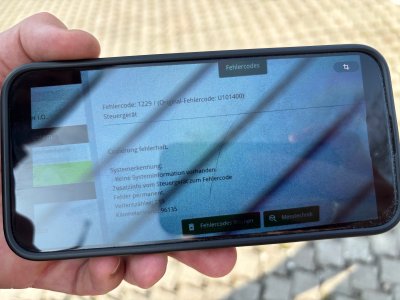

Hab die Fehlermeldungen, die die Werkstatt noch hatte mal abfotografiert:
Habt Ihr dazu noch eine Idee?

Was für eine Werkstatt liest Fehler mit einem alten Handy aus ?
Ziemlich Vertrauens erweckend.
Steht doch da, falsch codiert.
Fachleute am Werk die nicht wissen was sie tun.
Das habe ich bestimmt schon bei 50 Autos gerichtet, nachdem die Besitzer Wochen lang bei verschiedenen Profis waren.
