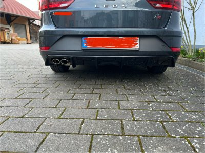

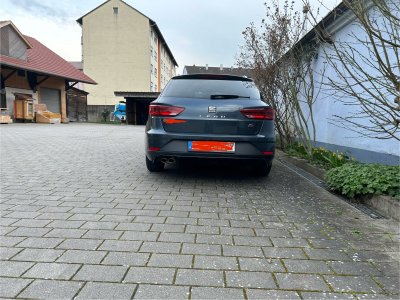

Ich hab jetzt gerade am Wochenende an meinem LEON FR ST BJ 20 eine Westfalia AHK zum Manuel abnehmen montiert. Habe einen Rieger Defuser verbaut und diesen ein bisschen zugeschnitten fĂŒr die Öffnung.
Sieht super aus, von hinten kaum erkennbar und funktioniert einwandfrei. Es mussten alle Kabel verlegt werden und neu Codiert werden. War aber alles problemlos.
Bin sehr zufrieden.
Fotos von hinten mit und ohne AHK mach ich noch und fĂŒg sie ein.
So sieht er mit AHK nun aus und Rieger Defuser.

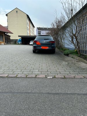

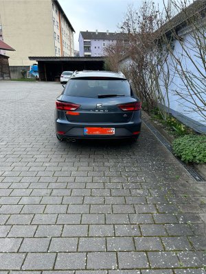

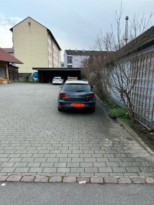

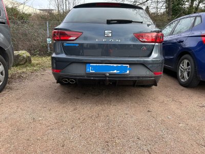

@Birkson, wie hast du das Loch verdeckt, wenn keine AHK gesteckt ist? Kannst du davon auch ein paar Bilder online stellen, thx
Gar nicht, hab die Stoßstange dahinter Schwarz lackiert ich finde man sieht es kaum das ein Loch im Defusor ist. Ich mache aber bei Gelegenheit mal ein paar Bilder aus verschiedenen Distanzen.
  • AnhĂ€ngerkupplung Beitrag #2.285
Hier mal nen paar Fotos, leider ist das Licht doch sehr dunkel was die Sichtbarkeit vom Loch natĂŒrlich noch schwĂ€cher macht. Aber ich bin sehr zufrieden mit der Sichtbarkeit von "weitem und nahem"

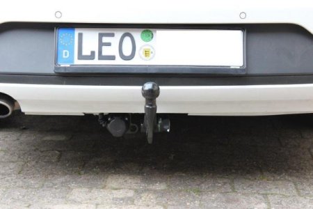

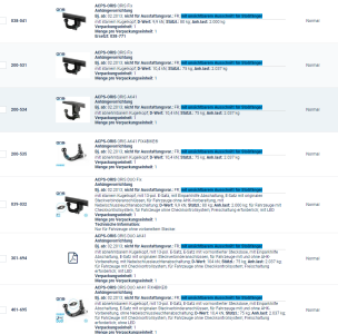

Hi @pirate man ,
das Thema ist ja jetzt auch schon etwas lĂ€nger und die verfĂŒgbaren AHKs heißen nicht mehr Oris Bosal sondern nur noch Oris wie z.B. hier aber auch bei Rameder.
Habe leider keine Bilder gefunden anhand derer ich abschĂ€tzen kann, ob diese AHK auch zu einer quasi unsichtbaren Aussparung von unten fĂŒhrt wie z.b. hier fĂŒr einen 5F ST FR:
Habe selber einen 5F1 FR VFL also kein ST und kein Facelift und wollte jetzt eigentlich diese AHK unten kaufen. Da ist auch der Modellausschluss FR genannt. Kann ich trotzdem so gute Resultate erzielen wie im Bild oben mit anscheinend anderer Oris Bosal AHK? Kennt jemand von euch die unten abgebildete oder kann ein Bild einer AHK beisteuern anhand dessen man in etwa abschĂ€tzen könnte, ob der Abstand zur metallischen Stoßstange reicht um keinen sichtbaren Ausschnitt machen zu mĂŒssen?
Viele GrĂŒĂŸe an Alle!
