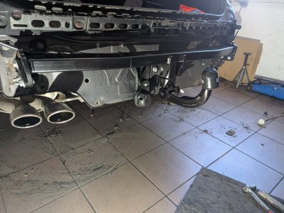

So schaut es bei mir am ST Facelift aus:Anhang anzeigen 35811Anhang anzeigen 35812
Genau diese Fotos habe ich gesucht, die Oris AHK am Facelift.
Wenn ich dann den Rieger Diffusor verbaue und den Ausschnitt selbst rein mache, sollte es eigentlich optisch so aussehen wie jetzt mit der VFL Schürze.

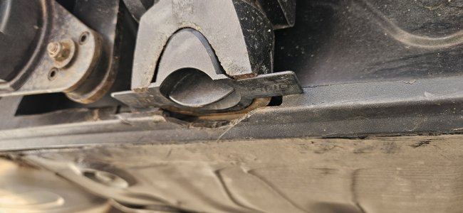

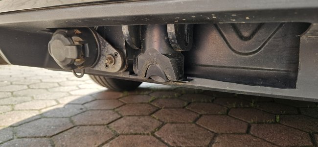

Hallo ich bin neu hier. Ich habe mir vor kurzem einen seat leon 5f st fr gekauft. Bj. 11.2017.
Die abnehmbare Anhängerkupplung an meinem Auto gefällt mir optisch irgendwie nicht so gut.
Oris 049303.
Ich frage mich ob das richtig ist das man da fast alles sieht?
Steckdose und Einsteckhülse....
Die Einsteckhülse ist so nah am Auto das selbst ganz unten das Plastikteil einen Halbmond Ausschnitt brauchte damit man die Kupplung überhaupt montieren kann, siehe erstes Bild. Ich meine Bilder gesehen zu haben wo hinter der Dose und der Einsteckhülse das Plastik noch unberührt war. Oder täusche ich mich? Mfg Marco

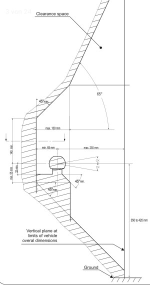

Dass man fast alles sieht liegt wohl an der Form der Stoßstange.
Werden denn die vorgegeben Freiräume eingehalten?
Ja das passt soweit. Hat jemand die selbe Anhängerkupplung verbaut?

Sieht für mich irgendwie falsch aus...
  • Anhängerkupplung Beitrag #2.352
Habe jetzt 2x schauen müssen, was da los ist.
Dass man die Oris ein Stück weit sieht am Facelift, ist normal, denn die baut ein wenig tiefer als zB eine Westfalia. Aber bei Weitem nicht so extrem.
Die zusätzliche Tatsache, dass der werkseitig vorhandene Ausschnitt nach unten hin vergrößert wurde (und das äußerst pfuscherhaft), erweckt in mir den Anschein, dass hier eine nicht zum Fahrzeug passende AHK montiert wurde. Die gepostete Teilenummer 049303 würde allerdings stimmen.
  • Anhängerkupplung Beitrag #2.353
Zu den Baujahren gibt es unterschiedliche Aussagen im Netz. Ich habe jetzt mal bei Oris direkt geschaut, und wenn man sich die Bedienungsanleitungen anschaut steht bei der 049-303 Bj. 2013 bis10/2016 und bei der 051-803 ab 2017.
Ich habe also wohl die falsche......

OK, ich wüsste gar nicht, dass Oris hier zwischen VFL und FL unterscheidet.
Aber ja, du hast definitiv eine falsche verbaut.
  • Anhängerkupplung Beitrag #2.355
Oris hat soeben bestätigt das ich die 051-803 bräuchte.....
