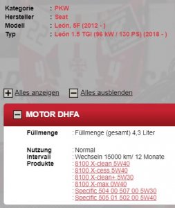

Bei mir steht auch bald der erste Ălwechsel an. WeiĂt du, welches Ăl nun fĂŒr den 1.5er das beste ist? Bei der Ăbergabe hat man mir damals gesagt, dass LL drin ist, was bei einem 15k Intervall ja eigentlich quatsch ist.
GefĂŒhlt lieĂt man ĂŒberall was anderes, wenn es um den 1.5er gibt und ich bin mir nach wie vor unsicher, dass sich alle HĂ€ndler mit dem TGI auskennen

Schau mal bei Motul in den Ălberater, da findest du passendes Ăl fĂŒr CNG-Fahrzeuge

Hab mal reingeschaut, aber wirklich schlauer macht mich das nicht. Da stehen 5W40, 5W30 und 0W40 als mögliche Ăle.
Beim 1.4er steht ĂŒbrigens das gleiche

Ich fahre in all unseren CNGlern das 8100X-clean 5W40 seit 5 Jahren (natĂŒrlich nicht ohne Ălwechsel ) vollkommen problemlos und unauffĂ€llig.

Ich hab den ersten Ălwechsel schon bei 9tkm gemacht. Da der Nachwuchs erst gerade auf der Welt war, hab ich das Autohaus das alles machen lassen - war dann leider 5w30 LL und nicht gĂŒnstig... NĂ€chstes Mal besorg ich mir auch vorher 5w40 - Autohaus akzeptiert Fremdöl
