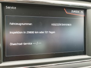

Hab gerade bei meine neuen TGI mal auf die Service Seite geklickt und dort steht folgendes:
47717
Ist das falsch hinterlegt? Ich dachte, man hat einen 15000km Festintervall?!
Desweiteren sagte mit der Mitarbeiter, das 5W30 Öl eingefüllt ist, da ich ihn aber erst darauf hinweisen musste, dass das ein Erdgasmotor ist, hab ich ein bisschen Schiss, dass da irgendwas verbockt wurde.
  • Alles zum neuen TGI 1,5 Beitrag #65
Soweit ich weiß wird der Ölwechselintervall erst nach einer gewissen Laufzeit angezeigt.

Das würde mich doch sehr wundern. Im Auto gibt es dazu keinerlei Informationen. Es gibt nur den Hinweis 15k/12 Monate für einen Ölwechsel. Da steht nichts von Service/Dichtigkeitsprüfung. Oder das ist beim Arona anders als beim Leon.

Also bei mir stehts drin

Also ich habe bei mir gerade noch einmal nachgesehen und ich habe Inspektionsintervall = Ölwechselintervall von 30.000km eingestellt.
Wende ich mich dazu jetzt an Josten, also das Autohaus, wo ich den Wagen gekauft habe oder an das Autohaus bei mir um die Ecke, wo ich auch vor hatte die Inspektionen durchzuführen?
  • Alles zum neuen TGI 1,5 Beitrag #70
Kurzes Update:
Hab jetzt bei Josten nachgefragt und die haben das wohl falsch hinterlegt. Fahr da die Woche vorbei, dann stellen die das richtig ein. Also an alle TGIler, überprüft den Intervall :D

Bei meinem TGI war das Intervall auch falsch, habe es mir einfach gemerkt und jetzt nach 12 Monaten den ersten Ölwechsel machen lassen. 50200-Öl beigestellt, das Intervall stimmt jetzt...War mit Filter, ein paar Schrauben und Arbeit knapp 100€. Auto läuft supertoll...

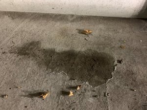

Hin und wieder ist in der Garage, auf der Höhe des Tankeinfüllstutzen, ein Fleck am Boden. Hat der CNG Tank hier Ausdünstungen, oder woher kann das kommen? Da es gestern nicht geregnet hat, sollte es auch kein Regen/Spritzwasser sein.
Hat jemand eine Idee dazu?

Wenn dein CNG-Tank undicht wäre, würdest du das durch die Odorierung des Gases deutlich riechen. Das muss was anderes sein.
  • Alles zum neuen TGI 1,5 Beitrag #79
Naja, kann sein dass es in der Garage kälter als 160 Grad ist. Dann wäre das Methan flüssig, und man würde die Odorierung evtl nicht riechen können ;-)
Vielleicht ist ja Regenwasser hinter den Tankdeckel gekommen und es läuft nur nach und nach durch die (zugesetzte?) Drainage ab, so dass auch bei trockenem Wetter noch ein paar Tropfen rauskommen.
  • Alles zum neuen TGI 1,5 Beitrag #80
Ok, von generell undicht bin ich jetzt nicht ausgegangen, da die Reichweite unverändert ist.
Dachte in sowas in die Richtung von Druckausgleich, nach dem Abstellen.
Auf die Verbindung mit CNG bin ich jetzt auch nur gekommen, weil an den Rändern des Fleckes sich so ne Art „Kristalle“ gebildet haben.
