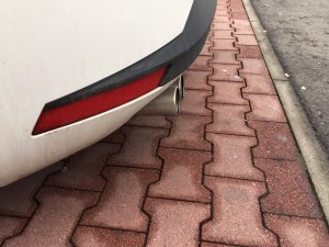

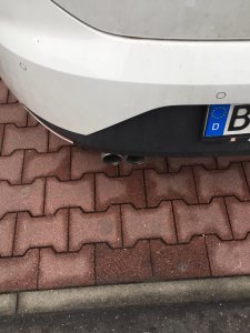

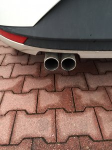

Sekuja, hast du die Bilder gemacht? War es jetzt Variante 28?
Abgasanlage / Endschalldämpfer Beitrag #400
sekuja
231
7
Hey sorry für die späte Antwort ja ist Variante 28 und hier sind mal Bilder
