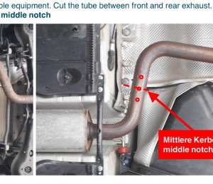

Ich hab ja die Catback bestellt. Kann man da dennoch nur die ESD's montieren? Ist da ein passender Adapter dabei? Oder ist dieser nur dabei wenn man nur die ESD's von Remus kauft uns nicht die Catback?
BTW
Die Trennstelle ist nach dem VSD, wo das Rohr den Ersten Knick macht, dort sind so Punkte ins Rohr gestanzt.

Naja, die Adapter für den Serien ESD lassen sich sicher leicht beschaffen.
BTW
Du brauchst lediglich den Adapter und das muss keiner von Remus sein. Ein guter Schrauber um die Ecke hat den möglicherweise auch schon. Ich werde das auch mal ausprobieren. wenn das nicht funktioniert kommt die FOX mit den originalen ESD wieder drunter und ich pack die AGA nie wieder an :D
