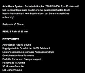

weiß einer wo die " original gekennzeichneten Stelle " sich befindet bei der AGA?
Wären nur die Remus ESD.

CSchnuffi5 die Kennzeichnungen zum Trennen befinden sich kurz vor einem der beiden ESD's (bin mir gerade nicht sicher ob rechts oder links). Beim zweiten ist nichts gekennzeichnet.
Bei HG wurde die Original AGA an der Stelle getrennt, damit ich sie in den Kofferraum bekomme ^^
