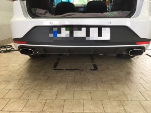

Wenn ihr die Anlage verbaut habt und berichtet könnt ihr vllt. auch paar Bilder posten?
Es ist ja auch noch die Frage offen ob die Rohre hinten weit raushängen bzw. man es gescheit anpassen kann.
  • Abgasanlage Cupra 280/290/300 ST FWD Beitrag #1.307
AW: Abgasanlage Cupra 280/290 ST
Die Blenden sind recht gut anpassbar, hab sie soweit es ging drauf geschoben, wer sie noch weiter drinnen haben mag der muss halt die Rohre vom Endtopf noch etwas kürzen ist noch Luft. Ahso der Durchmesser des Abgangs beträgt 59,8mm.

Kurzes Feedback zur Remusanlage:
- Passgenauigkeit ist OK. Hier und da muss man schon etwas drücken und klopfen aber im großen und ganzen war es ok. Die Originalanlage einzuabuen wäre leichter. Logischerweise...
- Verarbeitung wie schon an den vorherigen Bilder zu sehen war ist top. Auch die Jungs aus der Werkstatt finden die Anlage von Passgenauigkeit und Verarbeitung sehr gut.
- Auspuffblenden lassen sich weitestgehend anpassen. Ich habe sie relativ weit unter dem Heck verschwinden lassen.
