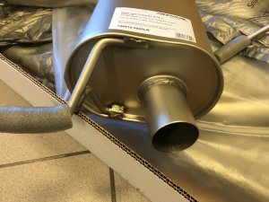

Auf dem Bild steht auf dem Aufkleber noch ohne Genehmigung beim 290er.
Ich denke aber es gibt noch eine eingestanzte Nummer, der Aufkleber geht bestimmt schnell ab.

Bei mir steht ohne Genehmigung für den 290. Vogelwild was die da machen :D
