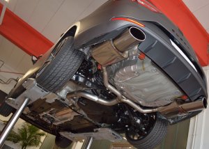

Hier mal ein Bild, was zeigt was ich meine, dass die ESD nicht vernünftig unters Fahrzeug passen:
ESD schlägt an das schwarze Kunstoff an dem von innen das Hitzblech genietet ist...
Auf der linken Seite ist es auch so...
Hallo Pumakiter
Wie hast du dass mit dem Esd gelöst der am schwarzen kunstoff ankommt?
Bewegt sich bei dir der auspuff auh und schlägt da dagegen?

Auf der linken Seite habe ich das Y-Rohr um 15mm gekürzt, so dass ich den ESD weiter draufschieben konnte, zusätzlich den Halter gebogen. Rechts konnte ich nichts ändern da links die Reserveradmulde im Weg ist, somit habe ich dort den Kunsstoff bis kurz vor der Niete weggeschliffen.

Das auf dem Bild ist ne FMS Auspuffanlage. Diese dröhnen im inneren extrem...
