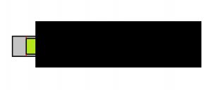

Nur um zu verdeutlichen was ich meine, ist jetzt natürlich nicht ganz maßstabsgetreu...

  • Abgasanlage Cupra 280/290/300 ST FWD Beitrag #3.386
Nö, das steht schon viel früher an, gleich nach dem VSD, das Einschubrohr kommt gar nicht so weit wie in deiner Zeichnung [emoji6]
  • Abgasanlage Cupra 280/290/300 ST FWD Beitrag #3.387
Ne, das kommt mir der Zeichnung so nicht hin, da sich das Abgasrohr nach dem VSD stark verjüngt ;) ....deshlab behindert man da auch keinen Strom. Durch die Einschlitzung und das Zulaufen des Rohrs dadurch, setzt es sich quasi in die Verjüngung nach dem VSD und sitzt dadurch fest.
