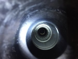

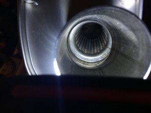

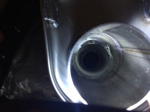

Das nennt man Helmholzresonator. Soll dröhnen verhindern.
Jetzt wo ich das lese, fällt mir auf, dass die wohl auch den VSD geändert haben. Mein V1 VSD hatte ein durchgehendes Rohr mit Löchern. Kannst du mal Fotos machen?

Anbei ein paar Bilder. Ich hoffe man kann etwas erkennen, ist nicht immer ganz so einfach ;)
Bild 1: großer ESD, Bild 2: kleiner ESD, Bild 3: VSD
