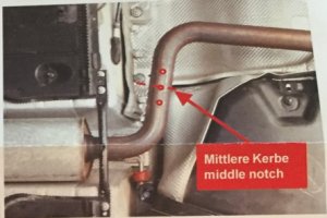

Werde die Tage nun den Remus verbauen und habe dazu noch eine kleine Frage.
Laut der Montageanleitung muss die Serienanlage bei der Schnittkante durchtrennt werden, siehe Bild:
Wo genau weiß ich, wo die Schnittkante ist?
Nicht das ich zu sehr links oder rechts trenne und nachher mir vielleicht ein Stückchen fehlt oder ich ein weiteres abschneiden darf ...
Liegt dem Paket eine genauere Anleitung bei oder sieht man dies sobald die ***** aufgebockt ist?
Paket ist in Zustellung und das Auto hab ich selbst noch nicht von unten genauer inspiziert ...
Danke Euch

stalker - Ich habe am vordersten Punkt zum VSD getrennt. Mit dem Adapter kannst du dann locker über das Rohr schieben. Auch wenn du mittig abschneidest. Da kann eigentlich nichts schiefgehen ;)

Die mittlere Kerbe zum Durchtrennen ist nicht zu übersehen. Ich habe eine Säbelsäge mit starrem Sägeblatt benutzt. Einbauzeit mit Kumpel in Mietwerkstatt ca. 2,5 Std. (ca. 40 € incl. Werkzeug)
Da die Arme der Hebebühne vorne nicht unter das Auto (bzw. den Performanceschweller) gepasst haben bin ich auf 4 Bretter gefahren (waren dort vorhanden) um Höhe zu gewinnen.

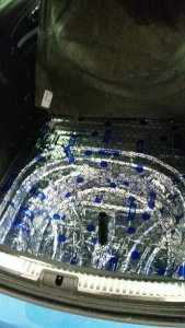

So gestern Abend habe ich meinen Kofferraum mit Alubutyl gedämmt und die Remus Catback neu ausgerichtet da ich vermutet habe dass die Anlage unter Spannung steht.
Ja was soll ich sagen, es hat sich gelohnt unzwar habe ich gleich zwei Fliegen mit einer Klappe geschlagen.
Der Bass kommt nun viel direkter und druckvoller. Es hört sich deutlich besser an!
Zu der AGA. Diese ist nun im Innenraum deutlich leiser und meiner Meinung nach wieder Autobahn tauglich.
Das wurde auch eben getestet, klar wird sie noch lauter ab 120 aber es gibt definitiv kein lautes brummen mehr im Innenraum.
Ich kann euch nur empfehlen den Kofferraum zu dämmen!

ChrisEngel, Seat_Fan: Den Teppich habe ich auch drin. Aber das ist nur ein Teppich der wird definitiv nicht dazu beitragen das dröhnen zu beseitigen.
Wie gesagt ich kann es nur empfehlen. Allein schon aus Sound technischer Sicht.

LOS_Cupra280 wieviel Meter hast du denn gebraucht? Ist auch n Projekt fürs Frühjahr bei unseren 2en
  • Abgasanlage Cupra 280/290/300 ST FWD Beitrag #3.140
AW: Abgasanlage Cupra 280/290 ST
Also ich hatte mir zwei Quadratmeter bestellt und habe etwa 3/4 aufgebraucht. Im Frühjahr sind dann die Türen dran.
