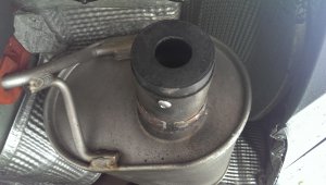

Hie mal ein Bild vom ESD mit Db Killer
stalker. Er muss in den ESD eingeschoben werden und dann irgendwie befestigt werden. Die Blende hat eine zu große Öffnung. Ich habe es mit der beiliegenden Schraube befestigt, soll ja auch bei 250 km halten. Die Schraube habe ich etwas gekürzt, damit die Blende besser darüber passt. Siehe Bild

Dann musst du die Blende ja beim Wechsel immer vorher abnehmen, um die Schraube vom Eater lösen zu können, korrekt?
Bin gespannt wie mir die Anlage zusagt und wie se sich auf langer Sicht schlägt ...
Wie viel KM bist du bereits mit der Anlage gefahren?

stalker. Bisher ja, da ich die Bohrungen an der Unterseite gemacht habe. Dort ist aber nur wenig Platz zwischen ESD Rohr und Blende. Wenn die Bohrungen seitlich gemacht wird, müsste es auch ohne die Entfernung der Blende gehen, da dort mehr Platz ist. Ich versuche die Tage mal die Schraube erst durch den Eater zu stecken und von oben nach unten zu verschrauben. Dann kann die Blende dran bleiben.
Mit der Axelback bin ich jetzt ca. 4500 km gefahren. Mit dem Eater erst 100km.

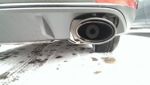

Hier noch ein Bild ohne Blende
Eventuell kann man den db eater auch ohne zu schrauben montieren, da er recht stramm sitzt. Habe ihn anfangs ohne gefahren, wollte aber auf Nummer sicher gehen. Wenn er weiter in den ESD gedrückt wird, sitzt er schon echt fest. Er schaut ja noch ein Stück raus.

Danke für die Bilder.
Ich kenne es eben von meinem Motorrad und der Akrapovic Anlage.
Würde es auch gern für das Gewissen festschrauben wollen, aber natürlich nicht immer die Blende dafür entfernen müssen.
Da ich beides aber noch nicht habe, bin ich sehr auf deine Erfahrung und Bastelei gespannt :)
Halte uns bitte auf dem laufenden.

Höheren Abgasgegendruck als beim original ESD, wirst du kaum erzeugen können :p

2 Dinge:
-Der Eater sieht echt ******* aus.
-der Abgasgegendruck wird sich deutlich erhöhen.
Bin mir da wirklich nicht sicher, ob das NICHTS ausmacht. Denn wer den rechten ESD bei der REMUS V2 schon mal zugestopft hat, wird sicherlich gemerkt haben wie enorm der Gegendruck vom Linken ist. Wenn man jetzt den rechten auch noch so massiv vom Querschnitt reduziert, dann kann ich mir nicht vorstellen, dass das so gesund ist.
Der originale ESD mag vielleicht viele verwinkelte Kammern haben, aber dennoch ist ein gewisser Querschnitt vorhanden.

Oha also ohne Mawi zu nahe zutreten, hättest dir wohl besser die Anlage sparen sollen und nur nen anderen Msd rein und gut. Der Db Killer ist am Ende nicht mehr als eine Querschnittsverringerung auf würde sagen 2€ Stück Fläche. Sieb hin oder her ohne würde es wohl schön Pfeifen. Und mal ehrlich willst ständig unters Auto grabbeln und das Ding ab und dran basteln, wär mir auf Dauer nix. Ahso ich hab seit 7000km die Remus V1 drunter. Bis 130 bei moderatem Gasfuß ist die wunderbar und sogar der Oma nicht zu laut.
