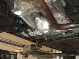

Gründe für ein Active Sound System waren:
- kann jeder Zeit ausgeschaltet werden (Wichtigster Grund, da ich den Wagen beruflich nutze)
- keinerlei Probleme mit Dröhnen oder sonstigen unerwünschten Geräuschen
- Sound kann per App verändert werden (Lautstärke, Intensität und Klangbild kann für Motorstart, Standgas, Beschleunigung und normales fahren unterschiedlich konfiguriert werden)
- Leasing Fahrzeug (keine Veränderung der Original AGA notwendig)
- Steuerungsmöglichkeiten: es können selbst angelegte Soundprofile über die App auf die Drive Profile (Komfort, Sport, Cupra) programmiert werden sodass sich je nach Drive Profil der Sound ändert auch kann jederzeit während der Fahrt die Lautstärke z.B. über den Tempomaten verändert werden (um nicht das Handy benutzen zu müssen) Es lässt alles mögliche damit einstellen und das ganz nach dem eigenen belieben.
- preislich auf den ersten Blick nicht günstig (vorallem mit Maserati Soundmodul), allerdings immer noch günstiger als eine Klappenaga und ich kann die Anlage jederzeit in ein anderes beliebiges Fahrzeug wieder mitnehmen
Hab im übrigen das Soundsystem mit einem Original Maserati Steuergerät aus einem Ghibili Diesel verbaut anstatt mit dem von Maxhaust standardmäßig angebotenen V8-Soundmodul. Und ja es hört sich dadurch auf den Mitschnitt etwas an wie eine Ducati ;). Der Mitschnitt war allerdings kurz nach Einbau. Eigentlich müsste ich mal eine Aufnahme machen wie es jetzt klingt, da ich noch viel am Sound geändert habe. Untenrum jetzt dumpfer und kerniger und erst bei Vollgas ein hochdrehen. Ich finde es sehr geil.

Was ich aber nicht verstehe ist, dass du schreibst, "[...](keine Veränderung der Original AGA notwendig)" .... wie meinst du das ?
  • Abgasanlage Cupra 280/290/300 ST FWD Beitrag #3.059
AW: Abgasanlage Cupra 280/290 ST

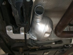

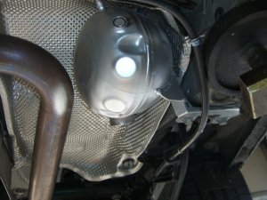

Das System besteht ja nur aus einem Lautsprecher, Steuergerät und Kabelstrang.
Ist nicht wie bei Audi oder dem Golf GTD z.B. wo es mit im Abgasstrang integriert ist. Daher ist es komplett unabhängig von der AGA.
Der Lautsprecher kommt normalerweise in die Ersatzradmulde. Der Flansch am Lautsprecher wird dann von dort nach aussen geführt. Das Ging aber nicht wegen dem Subwoofer vom Seat Sound System.
Daher ist der komplette Lautsprecher am Unterboden befestigt. Haben dafür eine Halterung an den Lautsprecher angeschweißt und diese dann am Unterboden befestigt.
Kabelstrang geht dann vor dort in den Fahrerfussraum wo das Steuergerät seinen Platz gefunden hat. Auch müssen dort 4 Kabel im Sicherungskasten eingepinnt werden damit das neue Steuergerät auf die Drive Profile zugreifen kann und die Signale vom Auto erhält bzgl Gaspedalstellung, Drehzahl etc.
  • Abgasanlage Cupra 280/290/300 ST FWD Beitrag #3.060
:astonish: :astonish: Ach du heilige Sch**** ! Du sorry, aber das ist ja einfach nur total gefuscht! Solch ein Aktuator muss ins Abgassystem integriert werden! Das ist natürlich dann auch die Begründung, weswegen das in deiner Aufnahme so komisch klingt.
Wenn du das wirklich so angehen willst, dann könntest du dir in der Tat einfach einen Lautsprecher unters Auto hängen, und hättest enorm viel Geld gespart. DAS hätte ich mir so nicht verkaufen lassen.....
