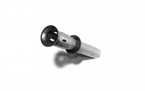

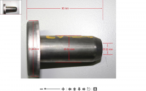

Naja, es gibt dB Eater, die verringern den Querschnitt und nehmen so etwasdie dumpfen/tiefen Töne raus (wie bei meiner Renn-R1-RN12):
Und andere sind sogar hinten zu und perforiert:
könnte mir durchaus vorstellen, dass da etwas mehr Staudruck entsteht.
Anyway, über Remus zu gehen ist immer eine gute Idee, hat sich ja in der Vergangenheit gezeigt.
Wenn von Remus nix kommen sollte (was ich mir nicht vorstellen kann), dann könnte man mit einem dB Eater wahrscheinlich auch etwas bewirken, in dem man die Strömungsgeschwindikeit beeinflusst und somit u.U. auch den störenden Dröhnfrequenzen entgegen wirkt.
