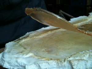

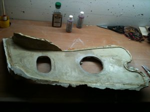

@ raider Bin schon etwas älter, deshalb dauert bei mir alles etwas länger. (Deshalb lieben mich die Frauen. :p)
Spaß beiseite, beim rauslösen hat sich gezeigt, daß sich die Schichten nicht gleichmäßig entspannen, dadurch hab ich ein Monster mit ner mega Zunge gebastelt wie auf dem 1. Pic. :rolleyes:
Nun brauch ich ein Material das dickflüssiger ist und nicht gleich davon läuft. Die Abdeckung kann so keiner gebrauchen, wellig und stabilität auf die relativ große Fläche ist bescheiden.
Das 2. Pic zeigt die komplette Form ohne die Säulen in den Öffnungen für die Vertiefungen vom Deckel für Waschwasser und Kühlmittel. Diese Säulen mußte ich separat und zweiteilig machen da sonst ein herauslösen der fertigen Abdeckung nicht mehr möglich gewesen ist.
Nachdem das Kunstharz nur hoch Viskose ist, geht es so nicht. Niedrig Viskose gibt es zwar jedoch kostet die 1kg Dose 55Euronen und das ergibt nicht mal zwei Abdeckungen und das sprengt den Rahmen.
Deshalb hab ich mich jetzt für Polyethylen (LDPE) entschieden was dieses Problem nicht hat da durch die Temperatur die Fließfähigkeit bestimmt werden kann. Und so kann ich die komplette Abedckung in einem Guß machen. So hoffe ich zumindest...
Bin auf dem Gebiet nicht sehr bewandert, aber aus Fehler lernt man. Zudem hab ich auch nicht immer Zeit, da bei uns im Betrieb noch immer sehr viel los ist und eine 60Std.-Woche eher der normal Fall ist.
Aber ich gebe nicht auf! Also bitte noch etwas Geduld.
P.S. Für Tips und Ratschläge hab ich gern ein offenes Ohr. :very_hap:

Danke Rainer für die ersten Pics - die Form sieht doch schon mal ganz nett aus!
Schade das es mit dem Material (bisher) noch nicht so klappt wie du es dir vorstellst aber das kriegst du schon hin - hast doch ausserdem die Spezialistin bei dir! :D

Was spricht denn dagegen, die Abdeckung aus GFK zu machen? Die Form ordentlich mit Trennmitteln einjauchen, großzügig mit Epoxidharz bestreichen und dann doppellagig Matten einlaminieren. Wie es von unten aussieht ist ja egal und von oben gehen ich ja auch mal davon aus, dass jeder das Teil noch in schwarz oder Wagenfarbe lackiert.

Das mit GFK ist generell schon gut zu verarbeiten, jedoch ist die Form ja nicht eben sondern gewölbt.
Und genau das ist das Problem, mir läuft der Saft aus der Form. An der einen Stelle ist es dann Zentimeter Dick und die oberen Partien sind Hauch dünn, deshalb mußte ich auch fünf Schichten beim GFK machen. Was nicht nur zeitaufwändig ist sondern auch recht stinkt und das im Keller, Nachbarn freuen sich über den angenehmen Duft im Treppenhaus. Wenn dann müßte es eine geschlossene Form sein, die ich nicht habe und mir auch nicht so ganz In der Größe zutraue. Kleinere Sachen hab ich schon als Vollguss gemacht, aber für die Abdeckung brauch ich zum einen eine passende Dichtung für die zwei Halbschalenformen und das nächste Problem sind die Lufteinschlüsse dann. Mit Spritzgussverfahren würde es gehen, aber wer hat so was schon im Keller rum stehen?
Deshalb greife ich zum PE und klau mir einen Topf aus der Küche und mach die Soße mit ner Herdplatte heiß.
