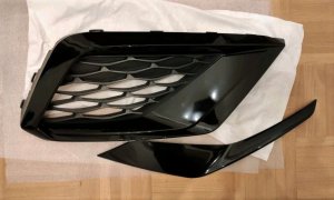

Erneuert wurde: Seitenschweller,Frontgrill,Nebelscheinwerfereinsatz! Lackiert wurden, alle Gittereinsätze in glanz Schwarz und die Wings+Grillrahmen in Bronze Matt, so das es zu den Sommerfelgen passt!!!

@Country, der Aus- und Einbau der Nebelscheinwerfereinsätze ist kein Hexenwerk! Ich habe vorher die Bauteile mit einem Heissluftfön erwärmt, da bei diesen kalten Temperaturen sehr schnell die Haltenasen wegbrechen können und die Bauteile viel Flexibler werden. Der Rest wird wie schon 100 mal beschrieben, mit etwas Geduld und Kraft gelöst! Kannst du bitte mal genau beschreiben, welche Kunststoffkeile du meinst? Die Nebelscheinwerfer sind mit 2 Schrauben und einer Metallklemme befestigt, den Stecker wasserdicht verschließen und so fixieren, dass die Steckverbindung keinen Umwelteinfüssen ausgesetzt wird. Fertig!
