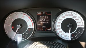

So heute mal das neue Spielzeug verbaut!

Wie verhält sich das mit der MFA XP?
Infos darüber sind ja auch sehr sperrlich. Kannst du mal was dazu sagen? (Einbau, Inbetriebnahme, usw?
Würde mich auch sehr stark interessieren, da ich ein Kontrollfreak bin
4drive S-kalation in Mystery Blau + Cupra R in matt Grau Beitrag #70
Tancho
Moderator
2.932
3.201
@Cpt Awesome Der Einbau ist etwas schwierig, dass Steuergerät sitzt direkt über dem Lenkgestänge und da ist leider nicht viel Platz. Am besten kleine Arme und Hände haben! Der Rest ist Plug & Play, den Stecker vom Steuergerät ab, mit der MFA XP verbinden und das Adapterkabel mit dem original Steuergerät verbinden. Dann das MFA XP mit Kabelbinder sichern , so das es nicht am Lenkgestänge oder anderen Bauteilen schleift bzw. Geräusche macht. Dann einfach mit USB Kabel und Laptop verbinden, Software vorher Herunterladen und dann deine gewünschten Parameter einstellen. Es besteht auch die Möglichkeit bei vorhandenem VCDS die MFA XP auch darüber zu Programmieren, weil die MFA XP als extra Steuergerät hinterlegt wird! Hier noch ein informatives Video. Einbau MFA XP!

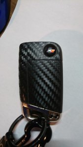

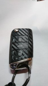

Ich habe mal für den R, dass Schlüsselgehäuse etwas verschönert!

Golf 7 R, gute Wahl.
4drive S-kalation in Mystery Blau + Cupra R in matt Grau Beitrag #73
Das kann ich auch nur so bestätigen ,mit dem Primer hält das Bombenfest und auch von der Optik und Haptik finde ich die Folie sehr gut. Schlüssel Cover Folie

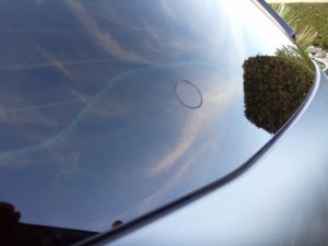

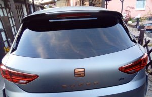

So ,heute mal die Zeit gefunden und die Heckscheibenwischer entfernt! Ich habe diese auch gleich über OBD11 auscodiert, so läuft auch nicht unnötig Wasser über die Heckscheibe ,falls man doch mal an den Hebel kommt.
Jetzt sieht das Heck einfach richtig gut aus! Benutzt habe ich den Heckscheibenwischer bei dem Leon 5F eh noch nie.

Sieht sehr gut aus. Welches Set/Stopfen hast du genommen?
