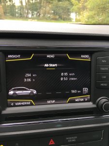

Bin sehr zufrieden mit dem Verbrauch bei zwei Personen, Gepäck für eine Woche, zwei Fahrräder auf der Anhängerkupplung und Tempomat 130.
