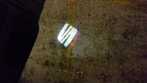

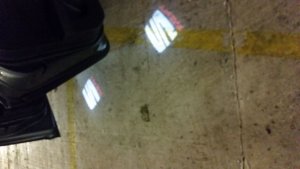

Würde normal machen, mit dem Marken-Logo schauts meiner Meinung nach nicht so toll aus. Vorallem ists das alte Seat-Logo ;)

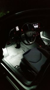

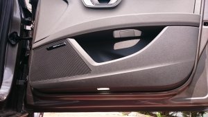

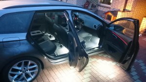

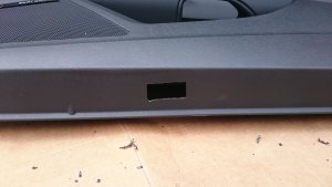

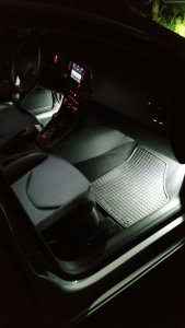

Gast40030 << Danke für deine Mühe habs nun auch gemacht ^^

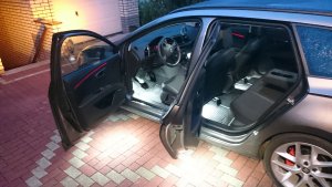

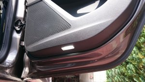

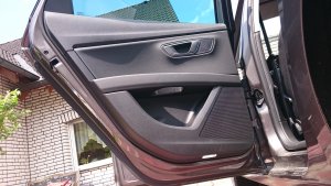

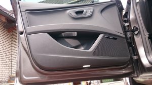

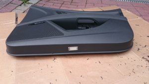

So gestern und heute hab ichs gemacht. Türverkleidung leuchtet mit ;) beim öffnen der Tür. Hab in dem zug sofort alle 4 Wartungsklappen abgedichtet den diese waren nicht 100% dicht. Vorne Beifahrerseite war sogar zu 50% schon abgefallen naja hab ich im WARTUNGSKLAPPE RASSELT Thema ausführlich beschrieben
So nun zu den Bildern DSC_0832.JPGDSC_0833.JPGDSC_0854.JPGDSC_0855.JPGDSC_0857.JPGDSC_0858.JPGDSC_0864.JPGDSC_0865.JPG
und ein kleines Video hab ich auch noch Gemacht

Cool! Ich wünschte ich könnte sowas auch machen :D bin dafür aber zu doof..
Mal was anderes wie hast du die Lichter unter den Sitzen hingekommen? :p
in den Sitzen ist eine Aussparung für die Lampen vorhanden. Lampen kaufen ein Kabelsatz für Fußraumbeleuchtung Kaufen. Kabel mit den Vorderen Fußraumbeleuchtung verbinden und zu den Sitzen ziehen unter dem Teppich. ganz EASY

Habe im Fußraum die LED Lampen aus dem Innenlichtpaket durch diese hier ersetzt. Ist jetzt richtig schön hell und mit den vorherigen Lampen absolut nicht zu vergleichen. Einzigster kleiner Nachteil ist, dass die Lampen etwas bearbeitet werden müssen (Messer/Feile), da sie zu groß sind. Von der Helligkeit sind die aber top!

Hallo zusammen, nachdem ich erfolgreich ohne zu Löten die Fussraumbeleuchtung nachgerüstet habe (hab eine Feder übrig von der Einstiegsleiste Fahrerseite und keinen Plan wo die hingehört) möchte ich mich an die Einstiegsbeleuchtung machen.
Da ich ungerne an der Verkleidung ein Quadrat ausschneiden möchte habe ich mich für diesen Artikel entschieden.
http://www.ebay.de/itm/131434182510
In der Beschreibung ist kein Foto vom Logo also habe ich es angefordert. Schriftzug ist Rot und Logo ist Silber.
