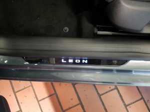

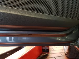

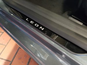

Hier die Fotos:
---------- Beitrag am 03.12.2016 um 19:21 Uhr ergänzt ---------- letzte Änderung am 03.12.2016 um 19:17 Uhr ----------
@Moldmaker auf dem 3+4 Foto sieht man die Stahlleiste noch. Auf den oberen die Knicke in den Leisten [emoji17]
Würdest du mir zustimmen, dass wenn die Leiste noch drunter wäre wie bei mir dann wäre der Spalt zu eng und das auf den Fotos die Konsequenz?
  • Einstiegsbeleuchtung Beitrag #82
Leonfreund Ja, ganz klar. Ich behaupte, die Leisten sind nicht geeignet für den FR mit den Stahlleisten. Bei mir ist da vielleicht 1 mm Spalt zwischen dem Magneten und der Leiste. Kein Wunder, daß das bei Dir drüberkratzt. Meine Meinung bzw. mein Rat: Entweder entfernst Du die Metalleisten oder die Leuchtleisten. So is dat nix.
Mm.
  • Einstiegsbeleuchtung Beitrag #83
Das ist ja genau der Wahnsinn. Das Autohaus will mir erzählen das es genau so fachgerecht gemacht wird. Langsam glaube ich die wollen mich veräppeln. Habe für die Montage 50€ gelöhnt.
  • Einstiegsbeleuchtung Beitrag #84
Die serienmäßigen "FR-"Leisten gehören definitiv vorher entfernt. Haben dieses Jahres auch mal nen Satz verbaut, wie Moldmaker schon richtig bemerkt hat, geht's da verdammt eng zu.
  • Einstiegsbeleuchtung Beitrag #85
@a alda Haggn Das habe ich mir gedacht. Mängelrüge ist raus. Melde mich wenn ich eine Antwort habe.
---------- Beitrag am 14.12.2016 um 20:23 Uhr ergänzt ---------- letzte Änderung am 04.12.2016 um 21:45 Uhr ----------
@a alda Haggn habe nun eine Antwort bekommen. Der fehlerhafte Einbau wird nun nachgearbeitet. Die alten Leisten (Stahl&Beleuchtete) kommen runter und neue Leisten kommen rauf. Am Freitag ist es soweit. Ich bin gespannt. [emoji6]
