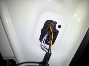

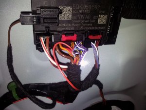

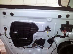

Ist natürlich alles auf eigene Gefahr!
Das ist die Fahrerseite
Dort siehst du auf der rechten Seite das Große Türsteuergerät, Das dicke RotGelbe Kabel ist PLUS
Ganz Links ist der Stecker für das Türschloß, das BraunGelbe Kabel ist der Türkontakt der auf MASSE geschaltet wird bei geöffneter Tür
Auf der Beifahrerseite ist das Ganze genauso!
