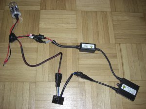

So, ich hab heute mein Päckchen auch bekommen.
Hab mich auch mal dran gesetzt wegen der Verkabelung.
Hab mal ein Bild mit angehängt und würde gerne mal wissen ob das so richtig ist, aus der Anleitung werde ich nicht ganz schlau die auf dem Karton ist.
Aber an sich gibt es da ja nicht viele Möglichkeiten.
Also schau doch mal bitte einer drüber der sich auskennt;)
Ich nehme an das Schwarze und Rote Kabel ist dann der Anfang allen Übels und da muss ich dann den Strom anklemmen.
Einfach dann denn Stecker der jetzigen Lampe dort anschließen, sehe ich das richtig?
Hoffe ihr haltet mich nicht für komplett bekloppt aber ich will auf Nummer sicher gehen :D ;)

Ja, schaut gut aus soweit.
  • XENON-Kit im Seat Leon 1P Beitrag #148
Das schwarze und rote Kabel mit den Kabelschuhen wird dann mit den Anschlüssen des jetzigen Abblendlichtes verbunden,stimmt doch, oder?
  • XENON-Kit im Seat Leon 1P Beitrag #149
@Marco84, ja sieht gut aus ;)
Genau die Kabelschuhe einfach in die Anschlüsse des Steckers der derzeitigen Birne stecken und dann wirst du erleuchtet :p
Viel spass damit ;)

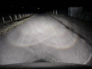

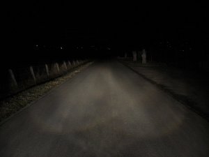

Hat heute alles bestens geklappt, morgen nur noch ein paar Schönheitsfehler beheben und nochmal zum Lichttest und dann kann es los gehen :)
Hab aber mal Vergleichsbilder von der Motorhaube aus gemacht, macht schon nen ordentlichen Unterschied.

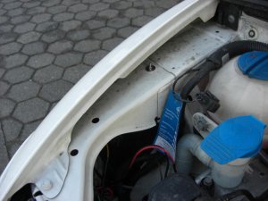

Schönheitsfehler in dem sinne das ich das jetzt alles noch sauber verlegen bzw verstecken will.
Die Steuergeräte hab ich schon gut weg bekommen aber da sind ja noch genug Kabel übrig ;)

@Marco: Hast du die BRenner in Daylines eingebaut? könntest du Bilder von deiner Arbeit im Motorraum aufnehmen? Wie das ganze ausschaust und wo die Stuergeräte platziert hast?

Die Steuergeräte habe ich in den Kotflügeln unter gebracht, mach ich aber auch mal bilder von.

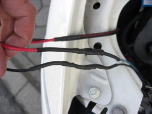

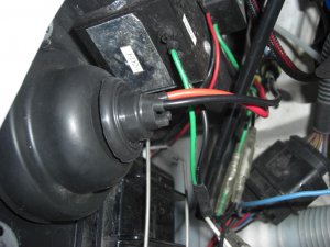

Hab dir die gewünschten Bilder mal gemacht.
Das Vorschaltgerät ist da befestigt wo du am Kotflügel die Edelstahl schraube siehst.
Wird noch verbessert aber da fehlte mir jetzt grad das Material.
Ansonsten habe ich den Kabelbaum ein klein wenig "umgebaut".
Die Verbindung mit den Kabelschuhen habe ich durch die Gummitülle zurück gezogen und einfach so im Motorraum verbunden und mit einem Schrumpfschlauch überzogen.
Fand ich angenehmer als in das Gehäuse des Scheinwerfers ein loch zu bohren oder ähnliches.
Sieht man aber auf den Bildern.

Hi Marco...
also du hast das kit doch schon sehr sauber verlegt, respekt!!
also hast du kein loch in den schieinwerfer gebohrt???
wie bist du denn mit den habel an den xenonbrenner gekommen???
sieht man auf den letzten bild nicht so richtig....
Ich weiss auch nur das man das kabel vom steuergerät an den xenonbrenner anschliessen muss, und dafür muss man dann ein loch ins hartplastik bohren um durchzukommen.....
aber wie du das jetzt mit dem schrumpfschlauch gemacht hast kann ihc nicht ersehen aus dem Bild....aber gefällt mir dann ganz gut wenn man kein loch bohren muss!!!!

Hi Marco...
wie bist du denn mit den kabel an den xenonbrenner gekommen???
Die Gummi Abdeckung vom Scheinwerfer musste ich schon ausschneiden.
Die Gummi Durchführung von dem Xenon Kit musste ich ja einbauen.
Unter dem Schrumpfschlauch ist die Kabelschuh Verbindung zum Stromkreis des Auto´s.
