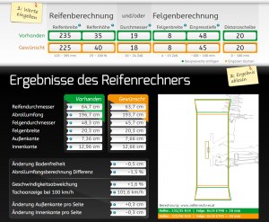

Guten Abend ,
ich habe mir neue Winterräder in 8x18 ET 45 für meinen Cupra bestellt. Reifen sind 225/40 R18.
Ich fahre momentan meine OZ 19 Zoll Felgen ( 8x19 ET 48) mit 235/35er Sommerreifen zusammen mit Spurplatten VA 10mm und HA 20mm (je Seite). Sind selbstverständlich auch eingetragen.
Laut Reifenrechner.at kommen die neuen Reifen/ Felgen nun 0,3 cm weiter heraus:
Gehe ich nun recht in der Annahme das ich wegen den 0,3 cm wieder zum Tüv-Prüfer darf wenn ich die Räder mit Spurplatten fahren möchte ?

Otacon: Wie immer wird eine ABE immer nur in Verbindung mit dem Serienzustand des Fahrzeuges gelten....mit anderen Worten, es ist davon auszugehen.

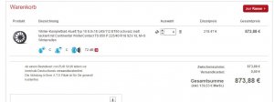

Ich schaue aktuell auch nach Winterreifen für meinen bald ankommenden Cupra. Hab folgendes Angebot von ATU entdeckt:
Mit dabei sind die guten Continental WinterContact TS 850 P 225/40 R18 92V, die scheinen ja top zu sein, oder doch lieber zu den MICHELIN PILOT ALPIN PA4 greifen (Die haben den gleichen Preis) ?
Die Felgen Aluett Typ 10 8,0x18 LK5/112 ET50 scheinen eine Eigenmarke von ATU zu sein und sehen garnicht so schlecht aus auf den Bildern. Hat jemand Erfahrungen mit der Marke?

Die Marke Aluett ist in der Tat eine Hausmarke von ATU. Vom Material und der Verarbeitung her sind diese von äußerst minderer Qualität. Teilweise gabs auch schon Fälle, dass die Felgen ansich eine derartige Unwucht hatten, dass sie mit Reifen nicht über Gewichte ausgewuchtet werden konnten. Lunker im Material, Risse etc. Wie diese Teile eine Zulassung für den Markt bekommen haben, ist mir ehrlich gesagt schleierhaft.
Rechne doch einfach mal aus, wie viel hier pro Felge übrig bleibt. Wer sich mit der Materie auskennt, weiß, dass das nicht funktionieren kann ;) .... da gibt es ähnliche Feglen aber in guter Qualität für ähnliche Preise. Natürlich mehr, aber immernoch günstig. Wer sich nen Cupra leisten möchte, sollte dann nicht zu absoluten "Billigfelgen" greifen ;)

Ist Aluett nicht Rondell?!
So schlecht sind die denke ich auch nicht.
Immerhin nach deutschen Standards hergestellt...
Also so ne Felge die mit Tüv hergestellt wird ist jetzt kein China Import...
  • Winterräder für den CUPRA Beitrag #1.177
hab jetzt mal ein bischen recherchiert, die scheinen garnicht so schlecht zu sein, z.T verstecken sich wohl namhafte Hersteller darunter.
Ich werde mir das mal überlegen. Die haben sogar welche, die meiner Meinung optisch den Seat Performance Felgen ähneln:
Bis morgen gibts bei ATU die Mehrwertssteuer bei Winterreifen geschenkt, das erklärt auch den günstigen Preis.
Welche Reifen würdet ihr wählen, die Michelin oder die Continental?
