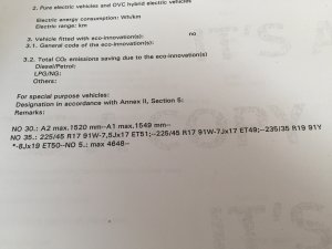

bin neu hier und hab jetzt ca. 4 Std. in diesem Thread gelesen.
Trotzdem konnte ich nicht alle Antworten auf meine Fragen finden.
Darum Frage ich eben jetzt.
Ich habe einen Leon Cupra ST 290 (Serienbremsanlage)
In meinem COC-Papier stehen nur 3 Felgengrößen zur Verfügung:
7,5Jx17 ET51 - 7Jx17 ET49 - 8Jx19 ET50
Ich lese nun immer etwas von 8x18 Zoll Felgen und ET 45 usw.
Diese Kombination wird von vielen favorisiert.
Kann ich mir denn nun jede beliebige Felge mit 8Jx18 ET45 für meine Winterbereifung heraussuchen, oder muß ich 18 Zoll Felgen vom TÜV eintragen lassen, weil sie ja im COC Papier nicht aufgeführt sind?
Oder könnte ich jede 18 Zoll Serien Bereifung vom 265 oder 280 auch für den 290er verwenden.
Es wäre nett, wenn jemand Licht ins dunkel bringen könnte.
Bedanke mich im voraus für die Antwort.
  • Winterräder für den CUPRA Beitrag #1.088
howy: Die Felgengrößen in den CoC-Papiere gelten dem Grunde nach nur für Serienfelgen. Zubehörfelgen, die diesen Größen entsprechen, werden - in der Regel - eine ABE mitbringen, so dass sie ohne Eintragungen gefahren werden können.
Bei abweichenden Größen kommt es auf das Gutachten/die ABE und deren Auflagen an.
In Deinem Beispiel ist eine 8x18ET45 nicht per se eintragungsfähig bzw. -pflichtig, sondern nur wenn ihr Gutachten/ABE das ausweist.
Was Seat-Serienfelgen angeht, kannst Du alles in der in der CoC angegebenen Größe fahren, weil diese von der EU-Typzulassung des Cupra mit umfasst sind - bei der 17er FR-Felge bin ich mir nicht ganz sicher, die anderen 18er aber schon.

In meiner COC ist eben keine 18er Felge angegeben.
Das heißt also, wenn ich mir eine 18er Felge aussuche muß eine ABE oder so ähnlich für den Cupra 290 dabei sein.
Oder ich nehme gleich eine 8x19 ET50, dann habe ich keine Schwierigkeiten.

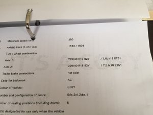

howy: Dennoch solltest Du problemlos die Seat-Serienfelgen mit 7,5x18ET51 fahren können. Diese Größe sollte in der allgemeinen Seat-Reifen-CoC - hier im Forum verlinkt - auch für den 290 aufgeführt werden. Auf meinem 290er ST kann ich sie fahren.

btw…bei meinem 280er SC standen im Fahrzeugschein noch 205/50R17 (auf 7x17ET49), der für den 290 ST nennt: 225/40R18 ;) (wie bei mojo73)

Da steht ja jetzt 7,5Jx18 ET51.
Wäre auch eine andere Kombination möglich?
zum Beispiel 8,0Jx18 ET45 wenn eine ABE beiliegt.
Oder muß man Diese dann vom TÜV eintragen lassen.
Evtl. hat sogar jemand solche am 290er montiert.
