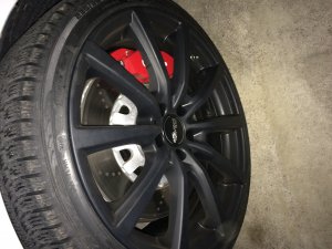

Abholung gestern :)
hier nun meine Winterfelgen ASA GT3 8x18 ET45 und Nokian WR D4

Die Felgen sind schick, aber mach die Folie von den FelgenDeckeln. ;)
  • Winterräder für den CUPRA Beitrag #1.066
bin mir ziemlich sicher das keine Folie drauf ist, die Deckel sind so in der Farbe. Such schon nach neuen, die von Seat passen ja nicht...
  • Winterräder für den CUPRA Beitrag #1.067
Auf meinen Autec Deckeln war auch so ne Folie drauf. Ich weiß es natürlich nicht, sieht mir aber recht ungewöhnlich aus.

Abholung gestern :)
Anhang anzeigen 27912Anhang anzeigen 27913
Täuscht das oder sind die Speichen nach außen gebogen und schauen über das Felgenhorn raus?

Nö, das täuscht nicht, die schauen drüber raus

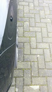

erkennt man nicht so gut, aber ja sie stehen über.

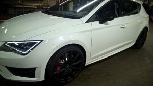

Cool, hab mich auch für die Dimensionen 7.5x18" ET48 (Oxxo Vapor Black) entschieden, die meiner Meinung nach für die Reifengrösse 225/40 R18 ideal ist :)

Könntest du mir mehr Bilder von der Kombi (Auto und Felgen) schicken, gern auch per PN.
Ist das ebenfalls DynamicGrey oder das NevadaWeiß?
Suche nämlich auch schwarze Felgen für die Wintersaison und deine gefallen mir recht gut, vielen Dank.
